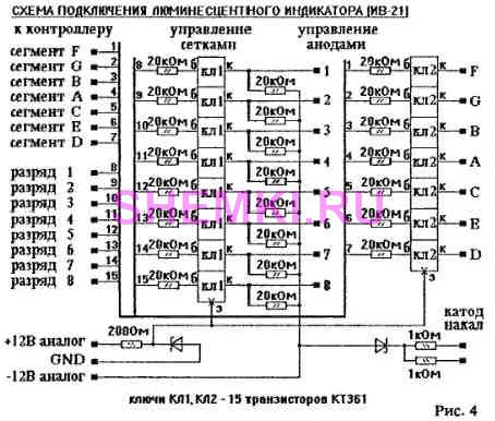

На заре "перестройки" было модно делать АОНы на Z80 и других процессорах. Иногда попадались агрегаты с индикаторами не на традиционных АЛС318, были индикаторы на ИВ-28, стоял маленький модулёк с распайкой как у АЛС-318, помню что там стояла ИМС К155ЛН3, так же был вариант на транзисторах.
У кого нибудь сохранились схемы таких модульков?

Нет, там было что-то разработки "перестроечной эпохи", у меня остался один такой модуль не распаянный, но там абсолютно не понятно что куда запаивать. Это полный аналог АЛС-318 по ножкам но на ИВ-28.

Там диодно-конденсаторный мост для высокого напряжения, ИС - 155ЛН3.
Э3 - ненашел ( потерял ). Резисторы к радиолампе могут быть 22 ком ( 20 лет прошло, плохо помню ).

В сети нашел что-то типа нужного на транзисторах.
Но нужно доработать.

Несмотря на то, сколько прошло лет, отвечу.
Схема из журнала Радиолюбитель №7 1992г., стр. 20

Схема в журнале Радиолюбитель неправильная и работать не будет. К155ЛН3 и К155ЛП9 поменяны местами.
Правильную схему я разместил в теме
viewtopic.php?f=29&t=198233&p=4749147#p4749147
