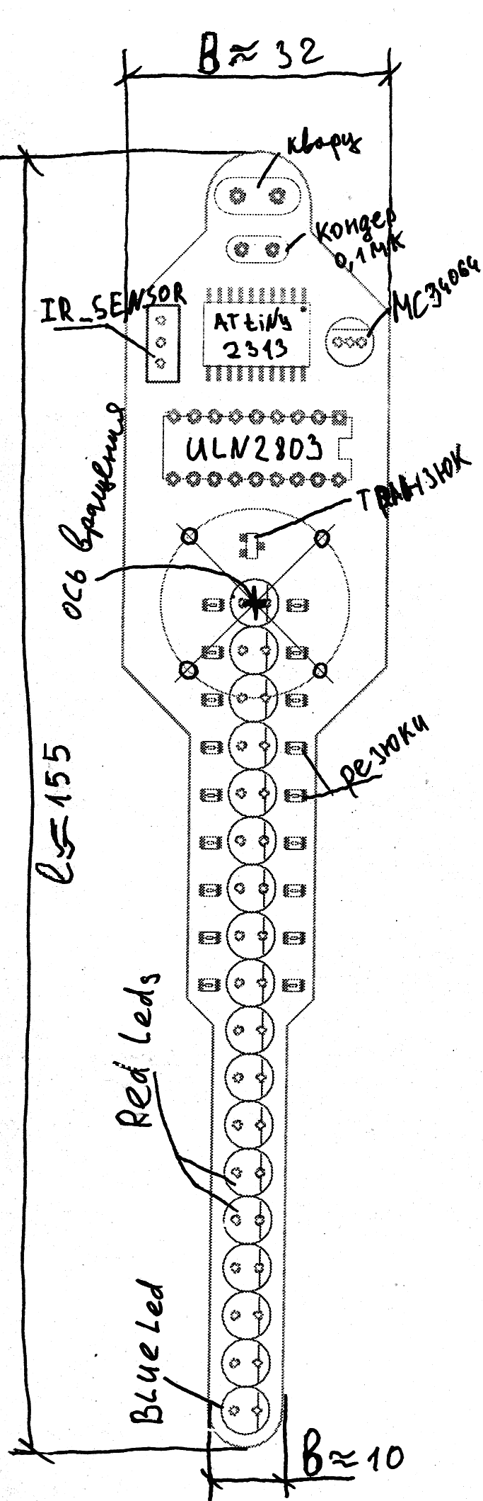

Вчера до 4 ночи делал разводку :o
Чуть не отдал богу душу... Очень трудоемко. Если есть возможность разводите плату, я свой выбор сделал. :shock:
Отказался от идеи использовать движок от винчестера по следующим причинам:
1) Слишком высокие обороты
2) Невозможно регулировать обороты
3) Трудно обестечить токосьем ( питание вращающейся части)
Выбор пал на вентилятор от старого АТ БП (очень крепкая конструкция), в замену ему поставил другой, купленный ранее.
Также вчера приклеил датчик холла к ротору перпендикулярно оси вращения, а под ним на одном из ребер жесткости осколок магнита от винчестера.
Сейчас приклеил токоведущую дорожу (полоска алюминиевой банки). Как высохнет разрежу надфилем пополам (вдоль)
Да, кстати фото РАСПОЛОЖЕНИЯ элементов на плате (без разводки).
1.GIF [91.78 KiB]

Респект. Делиться не будешь? :) А то меня останавливала только разводка :) Вентиляторов у меня много :)
