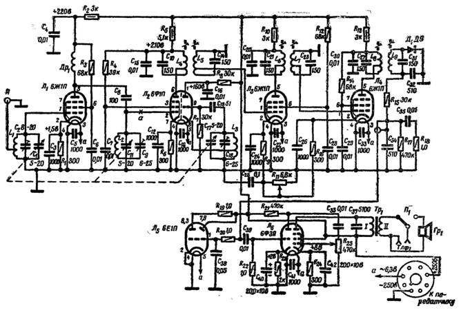

Насчёт "шикарнейшего" Вы, явно, погорячились. Я бы такой никогда не стал строить.
Из всех приведённых Вами схем, на мой взгляд, наиболее удачная вот эта (мы ведь УКВ приёмник обсуждаем, а не всеволновый? :) ):

ну и напрасно,фм приёмник это конечно хорошо,но если в наличии и ам детектор,и схема позволяет принимать авиа диапазон 110-140 мгц,это есть хорошо и интересно,а если предполагается прослушивать только вещание 88-108 мгц,то это удел убогих мыльниц.... :))

Эта тема именно про вещательный УКВ диапазон, т.е. обсуждаем "убогие мыльницы". Но только на лампах.
Все правильно. В данной теме обсуждается чисто радиовещательный приемник с ЧМ.
Поэтому все, что прямо не относиться к данной теме перенес сюда.
