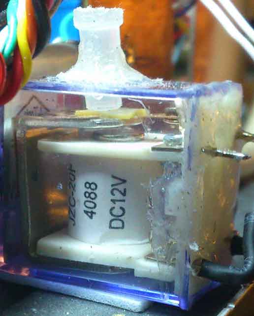

Конструкция пневмореле
Изготавливается из обычного реле и двух одноразовых шприцев.
air_rele2_small.jpg [24.44 KiB]

npncatpnp писал(а):
Отлична работа!
Вы обзор ПО и АО (железа) не сделали, потому как еще сырое или времени нет все описать?
Полное описание в процессе, дополняется по мере появления свободного времени. Выкладываю на сайт.
А так уже все работает. По мере эксплуатации некоторые места совершенствуются,но в целом все хорошо.

Пневмореле "отключает" вакуум в присоске?
По картинке я не понял что за что отвечает, малость описания не помешает.
Еще вот подумал, почему реле не использовать по прямому назначению - коммутировать обмотку насоса? Типа вкл насоса деталь присосалась, откл - отвалилась.
От шприцов оккуратно вырезаем соски, куда игла одевается , оставив буртик, около 1мм
Реле разбираем, отгибаем или откусываем дальний от центра контакт контактной группы.Запиливаем до получения плоскости заклепку , которой крепится подвижная часть к пружине и приклеиваем туда кусочек бинтрезины , примерно 5*5 мм. Четко напротив него сверлим отверстие в корпусе реле. Корпус хрупкий, сверлить аккуратно. Диаметр по диаметру соска шприца. Такое же отверстие сверлим сбоку корпуса реле. Собираем реле, вставляем сосок напротив бинтрезины , регулируя наклон и расстояние. Сосок с торца лучше запилить надфилем для получения плоскости, особенно если там есть облой. Резинка должна плотно прилегать по плоскости соска и при этом расстояние от якоря до подвижной части около 1,5 мм. Аккуратно приклеиваем и даем просохнуть. Сбоку просто вклеиваем сосок. Проверяем работу реле. Если все двигается , тщательно все герметизируем. Я использовал термоклей.
Боковой сосок подключается мягким резиновым шлангом диаметром 4мм (внутренний) к механизму поворота присоски, а что напротив резинки - к компрессору.
Так тоже можно , но тогда деталь сразу не отвалится, надо ждать пока уравняется давление или ставить реле на подсос воздуха. При использовании реле достаточно 100 миллисекунд для отпускания , а с насосом до 1 секунды.
А это время. За секунду станок может еще одну деталь поставить , если близко.

Стержень шариковой ручки, растянутый над пламенем или горячим воздухом, и ровно обрезанный - спасет.
ЗЫ.
Не сразу увидел фразу- "которая не плавится паяльником"
Стеклянные рейсфедеры над пламенем спички можно гнуть и вытягивать до любого диаметра.
