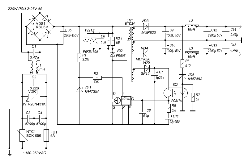

Обсуждаем. http://radiokot.ru/circuit/audio/amplifier/36/
Высококачественный транзисторный УЗЧ с ИИП.
Выслушаю любые предложения)
Текущие схемы и печатки смотрите во вложениях (на днях протестирую), в них устранены многие (и довольно надо сказать,
существенные недостатки и БП и усилителя.

БП в какой программе считали?

PI Expert 7.0.3.3 ну и голова конечно же - куда ж без неё...

хотелось бы услышать варианты замены деталей в Источнике питания
и что из компьютерного барахла можно применить (имеется ввиду трансы и катушки)
СообщениеДобавлено: Вт сен 23, 2008 16:47:35
Рейтинг сообщений: 5
Зарегистрирован: Вс июл 01, 2007 04:49:10
Сообщений: 419
Откуда: Скала в снегах
Конкретно какие детали интересуют? С небольшими доработками можно заменить на UC384x с внешним полевичком. Диоды - в корпусе TO-220 на напряжение не ниже 200 вольт и ток от 8 ампер, скорость переключения - чем выше, тем лучше. Выходные дроссели можно намотать на сердечников дросселей групповой стабилизации, оттуда же можно взять и входной дроссель, конденсатор (от 400 вольт если), и диодный мост. Трансформатор - если известны параметры, но нужен зазор магнитный в сердечнике.
