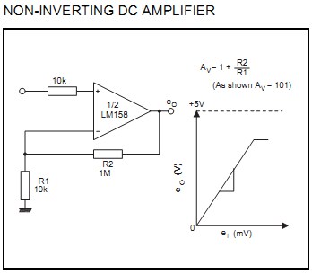

Всем добрый день! Собирал как-то себе автомобильный доводчик по схеме http://radiokot.ru/circuit/digital/automat/04/, девайс заработал однако штатные стеклоподъемники немного слабоваты и скорость закрытия водительского стекла бывает немного снижается и МК не видит шум коллектора, пассажирская сторона работает нормально. Если рукой придать ускорение стеклу, то доводчик его подхватывает, если нет отрабатывает положенное пусковое время (около 1с) и замолкает. Как можно усилить сигнал в данном случае?
Там же есть операционный усилитель Lm358
изменяя номиналы R1, R2 можно увеличить коэффициент усиления
Комментарий к файлу: расчет
1111111111.jpg [18.95 KiB]
