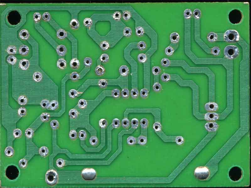

СообщениеДобавлено: Вс мар 04, 2012 23:35:53
Зарегистрирован: Вт янв 31, 2012 22:00:17
Сообщений: 30
Откуда: Самара
преобрел данный подогрев. начал тестить, замерил термопарой, на выходе из сопла 140 вместо пложенных 250 :)))
в схемах не очень селён, как догнать оставшуюся половину? :))

А какой размер платы? :) download/file.php?id=1862

 Заголовок сообщения: Re: Как устроен нижний подогрев - Lukey 863
СообщениеДобавлено: Пн мар 12, 2012 16:04:06
Сообщений: 30
Откуда: Самара
5 на 7

Вот печатка для тех кто хочет собрать :)))
Lukey 863.lay [28.42 KiB]
