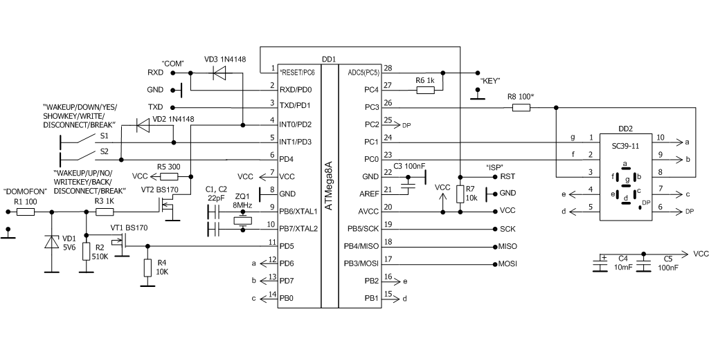

Новая схема с динамической индикацией. Ключи DS1992, DS1993 не поддерживаются. В данной версии поддерживается в "сыром" виде дубликатор ключей ТМ2004, RW1990.X (3in1_dyn.rar, 3in1_dyn.png).

Доброго времени суток! У меня эмулятор будится по S1/S2 и отображает всегда номер ключа 0, затем нужный нужно выбирать. Так и надо или должен отображаться последний использованный или какой еще?

У меня отображается последний, каким пользовался.

:shock: Теперь уже я нифига не понял. Поясняю на пальцах. С помощью эмулятора с динамической индикацией можно попробовать записать любой ключ из эмулятора на заготовки ТМ2004 или RW1990.

Копир ключей был бы очень кстати в данном устройстве. Кто-нибудь, ответьте мне на тупой вопрос. Почему автор схемы рисует выводы на ISP-разъём для atmega8a в dip-28 корпусе? Её разве программируют внутрисхемно? Чего я не понимаю?

Ну я думаю туда причипляется программатор, если AVR запаян на плате а не стоит на сокете.

mebadboy писал(а):Копир ключей был бы очень кстати в данном устройстве. Кто-нибудь, ответьте мне на тупой вопрос. Почему автор схемы рисует выводы на ISP-разъём для atmega8a в dip-28 корпусе? Её разве программируют внутрисхемно? Чего я не понимаю?
Вы не понимаете того, что абсолютно все 8-битные микроконтроллеры AVR фирмы Atmel могут программироваться внутрисхемно.

a-droo писал(а):а нельзя ли сделать поддержку ds1992 1993 и динамическую индикацию в одном устройстве?
Памяти ATmega8 не хватает

Спасибо за ответ, а то в прошлой теме я был удивлён, когда меня ткнули в картинку с внешним программатором. Вообще в dip-мк не вижу смысла. Разве что паять удобнее и на макетке ковыряться.
Возможно имеет смысл взять 16-ю или 32-ю мегу? Там памяти больше. Правда, придётся и прошивку переписывать.
