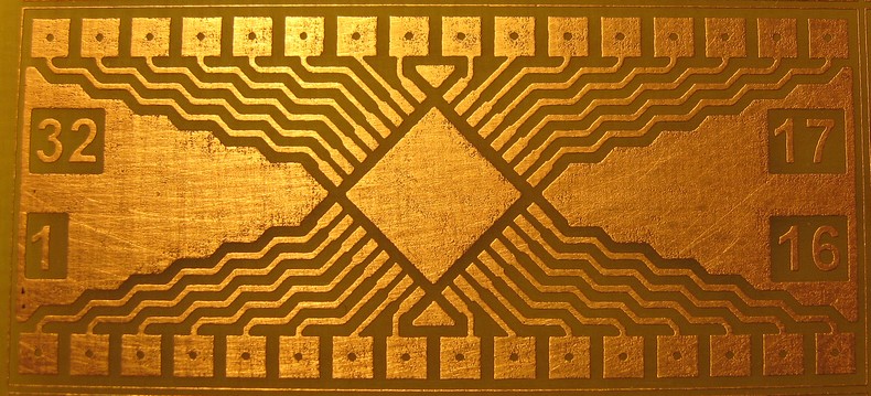

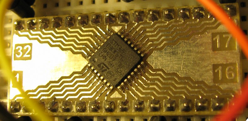

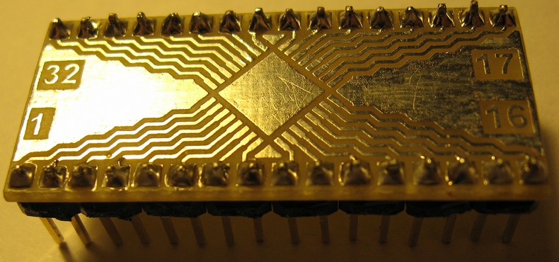

У меня вот такое получается ЛУТом почти всегда с первого раза и я не могу придумать ни одной причины, зачем бы мне потребовался фотоспособ.
Адаптер для использования чипов в корпусе tqfp32 (atmega, smt32) на беспаечных макетках:

Вот потому и пишу, что у всех способов есть плюсы и минусы... Мне ЛУТ не пошёл: я не смог подобрать идеальные для него параметры. А несколько знакомых - вполне нормально ЛУТят, так что проблема не в технологии.
Зато у меня неплохо фоторезист получается, а они на него переходить не хотят, хотя он и даёт в плюсе паяльную маску!
Так что - все способы на любителя! ЛУТ, если набить руку, быстрее для прототипов. Фоторезист - получается с большей вероятностью и как бонус - даёт маску и в перспективе - надписи... В итоге я трачу несколько часов на то, что ЛУТеры делают за час, зато получаю конфетку:

Вряд ли кому-то придет в голову оспаривать тот факт, что в терминах качества, фотоспособ смотрится предпочтительней. Другое дело, что качество это исключительно эстетического свойства. С точки зрения функционала оно никаких преимуществ не дает. Зато требует непропорционально больших усилий и расходов. Если вы перфекционист и жить не можете без совершенства -- фотоспособ ваше все. Если же вы понимаете, что ваших плат кроме вас скорее всего никто и никогда не увидит, а если увидит, то не поймет, а даже если и поймет, то забудет через три минуты, то нет никакого смысла убивать время и деньги ради столь сомнительных достижений.
