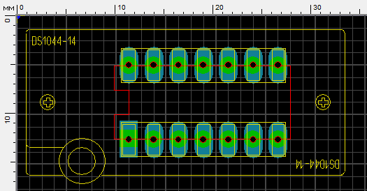

Доброе утро. Не подскажете макросы ZIF панелек где взять ?
 Заголовок сообщения: Re: ВСЁ про Sprint Layout
СообщениеДобавлено: Пт ноя 07, 2025 12:47:18
Карма: 197
Рейтинг сообщений: 8587
Сообщений: 43050
:dont_know:
Самому нарисовать.
Какая именно панелька вас интересует?
У панелек типа таких:
выводы должны совпадать с соответствующим DIP корпусом.
https://www.neokt.ru/components/com_jsh ... neokt1.pdf

АлександрЛ писал(а):
Самому нарисовать.
Теперь должно по идее получиться, не находил до этого расстояния между рядами в маленьких.

Ещё раз спрошу-
Панель на 14 лап, если верить чертежам из даташита.
ZIF14.zip [3.41 KiB]

Martin76 писал(а):
Да, нужно только ширину корпуса учитывать,
Значительно больше не только ширина, а и длина тоже..
Вот "наложение" DIP-14 и ZIF-14:
:dont_know: Во всяком случае, по размерам с даташита, получилось именно так. :dont_know:
ZIF&DIP.PNG [8.87 KiB]

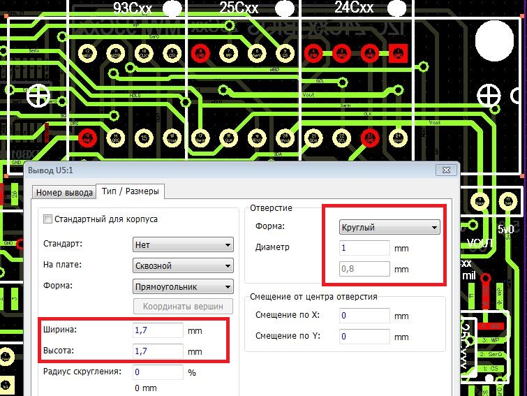

Сообщений: 789
А еще у ZIF выводы 0,35 х 0,8.
Что бы огромные дыры не ковырять делал отверстия прямоугольными.
Дорожкам между выводами просторней.
Ошибаетесь. Размер выводов ZIF панели 0.4х0.9 . Диагональный размер 0.9(ширина вывода) - 1.0мм. И ели вы начнёте впихивать вывода в 0.8 мм отверстия, произойдёт перекос верхней части выводов панели. Так что размер пятака/отверстия для выводов ZIF панели должен быть 1.7х1.0 мм.
