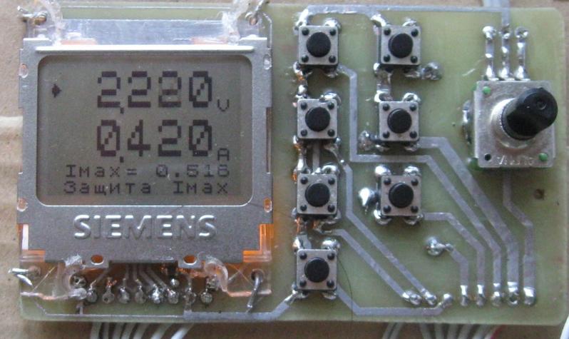

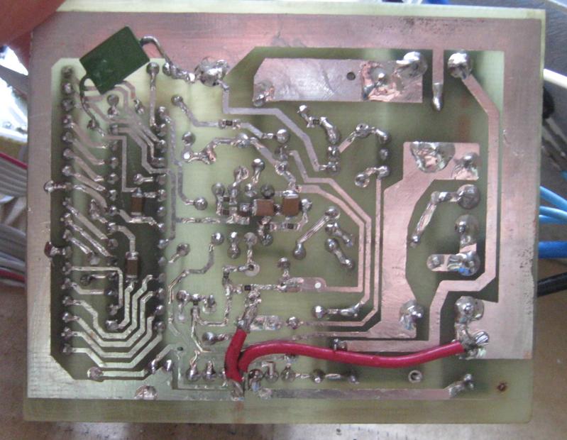

Уже пол года использую бумагу от журнала "PC Week" который халявой сыпется в корпоративный ящик.
Утюг обычный древний советский, температура подбирается на плевок)
Раньше платы бывали выходили не с первого раза приходилось переутюживать. Сейчас все клепаю с первого раза.
К примеру нашел одну фоту, фото плат с шагом мельче нет (так как нет фотика у мну) но сами платы делаю по SMD компоненты в том числе выпаянных и сотовых.

На фото видно, что земля подъедена и на термотрансферной бумаге границы дорожек ровнее получаются :)
Температуру подбирать на плевок не технологично :))

Кину свои три копейки в метод ЛУТ.
Т.к. работаю сервисным инженером ниче не покупал кроме фотобумаги формата А4 HiBlack 170гр.м3
На бумаге печатаю принтером Canon LBP1120 (сам собрал из хлама). Заготовку протираю ацетоном для обезжиривания. Накладываю бумагу сверху на заготовку и ложу совковый утюг(килограмм 8 весит гад), жду минут 5. Потом аккуратно снимаю утюг и заготовку с приклеившейся фотобумагой засовываю в "ламинатор"(собранный из ошметков сдохших принтеров с тефлоновыми валами). "Ламинатор" в течении получаса гоняет в себе заготовку, потом пищит, когда срабатывает таймер на нем. Жду остывания заготовки и кидаю ее в тазик с водой комнатной температуры на полчаса-час(выясняется экспериментально, отрывая бумагу и смотря, не отрывается ли тонер на граничном прямоугольнике платы). Снимаю аккуратно бумагу и ложу заготовку в банку с двойным дном. Под вторым дном ацетон. Тонер превращается в резину и протравы не грозят. Травлю и лужу бессвинцовым припоем. Дорожки минимум 0.1, делал платы с CC2500.

Дело с термотрансфером у меня все ж пошло. Плату 90на75 прогоняю в ламинаторе при 190гр 11раз. Отделяется немного тяжеловато, но без всяких остатков, как после фотобумаги.
