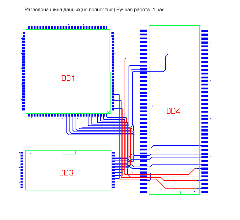

Satyr писал(а):
есличо, дорожки/зазоры до 0.2/0.2мм
переходные отверстия 0.4/0.9мм закрытые маской (т.е. можно лепить вплотную к SMT площадкам)
Ага, есличо - вот тебе дед задание = рисуй. А корпуса чо не выложил? Лень? А мне как искать даташит, коли тебе лень марку ЦПУ сказать?
Короче: вот пример разводки (во вложении) Не полностью нарисовано. Извини, последний глаз напрягал. Дальше сам муд....я. Мне это не надо. Здесь часть шины данных. Корпуса нарисованы с "потолка". Только в качестве примера.
Удачи тебе в этом деле. Да.....попроси этих грёбаных схемотехников , которые микросхемы создают, чтобы они поток адресов и данных раскладывали по порядку, а не как попало. Им блин лень внутри микры разложить по порядку, а создатели аппаратуры потом мучаются - креститься всё по черному.
Satyr.GIF [14.58 KiB]
А поболтать?
Корпуса СТАНДАРТНЫЕ. Название я написал. Написал бы DIP14 - тоже просил бы выложить ?
Даже в самых захудалых системах стандартные корпуса есть.
Я бы сказал, нарисовано то, что самое простое за 3 минуты в игле или алтиуме рисуется.
О чем я и говорил - с 5% соединений замуд##аешься -))))))))
О, начинаешь меня понимать похоже -)))
я пока предварительно и неполностью начертил. Что тут без схемы и подсказок "кучи тонких линий" делать - я слабо представляю.
altpcb.PNG [67.72 KiB]

Сатир, ты заметил как сильно мешает всякая мелочь? (резисторы, кондеры....) Надо вначале развести шины адресов и данных, а позже уже добивать мелочевку. Работы здесь не на один день. И причем автортрассировшик тут вряд ли поможет - только запутает. Только вручную. Может я и не прав. Как знать.
Кстати: корпусов , что здесь применяются в Спринте нет. Максимум на 80 выводов. А на запрос в поиске - выдает всякую фигню. Да и ладно - проехали.
Ну давай, потрудись . Родина тебя не забудет. :)) Как полностью нарисуешь - покажи, похвались. Интересно, всё таки - справишься или нет?.

Brigadir писал(а):
Не хочешь, чтобы тебе помогли и фиг с тобой. Пошел пиво пить.
Ну, помощь то не получится. Оно у меня практически доделанное и в спринте всеравно бесполезно мне.
Это был пример чобы показать, что спринт для серьезного не целесообразен.

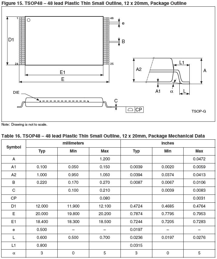

TSOP2-86
TSOP2-86.JPG [107.04 KiB]
TSOP48
TSOP48.JPG [106.14 KiB]
LQFP208
LQFP208.JPG [108.23 KiB]
AD рулит, спринт аЦтой :)))
Не учите меня жить, лучше помогите материально...

Brigadir писал(а):
А Сатиру: какие тебе разьемы прилепить? 0802 - сойдет? Или покрупнее?
рассыпуху всмысле ? 0805. полярные - танаталовые "P"

Brigadir писал(а):
Печать пока в таком виде: вложение.
Переходные отверстия 0.4мм дырка, 0.9мм площадка.
На рисунку они чтото нулевого размера.
Вижу, что уже тесно, но где питание вести и прочее ? -)
