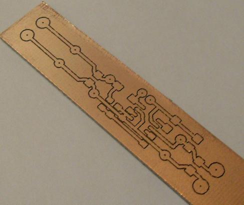

Итак результаты первого практического запуска станка
Плата повышающего преобразователя.
Чёрт меня дёрнул опять экспериментировать с настройками - осталось несколько непрожогов.
Для стабильного результата надо ставить плотность = 20.
Предполагалось, что дорожки на этой плате должны быть 0,4 мм и зазоры 0,4 (диметр электрода). На практике, как видно, дорожки получились 0,6 мм, а зазоры 0,2. На фото корпус TQFP с шагом 0,8 мм.
Похоже медный электрод имеет тенденцию к самозаточке при работе, так что 0,2/0,2 будет достичь проще чем представлялось.
Ага, зазор неплохой такой вроде. Т.е. с дорожкой - это просто софтовые настройки какие то дали не тот результат ?

Да.
Надо как то провести систематические исследования влияния различных настроек на результат, но на это нужно время, а я пока занят изготовлением недостающих деталей. Так что ставлю настройки наугад.
Зазор получился 0,2 (плюс/минус неровности) а выходное напряжение на этой плате 40 В, но вроде пока не пробило нигде. Похоже придётся добавлять в программу функцию уширения зазоров.
