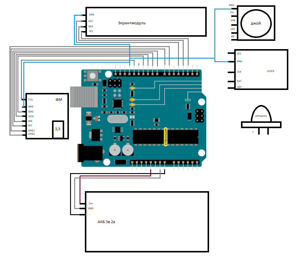

продумайте полностью ТЗ
В целом оно и есть "Создание портативного устройства с функцией фонаря, радио, возможностью подсчёта, вывода это на экран и работы от аккумулятора"
Схему - я пытался сделать, но видимо пока что-то не понял в самом Ардуино, так как у меня быстро кончились ножки :)))
Прилагаю её в дополнение, как "стену своего почета позора", возможно, ткнув мне в неё как двигатель по направлению, уже пойму что-то куда лучше
Заранее признателен!

В документации на модуль экрана, часов, радио указаны интерфейсы I2C, верно?
Именно так, да

Все устройства на этой шине подключаются параллельно, плюс подтягивающие к питанию резисторы: https://easyelectronics.ru/interface-bus-iic-i2c.html первая картинка, ну и текст, там достаточно хорошо написано, можно быстро понять суть. Углубляться сильно не стоит, самостоятельное написание I2C сложная задача, но для ардуино не требуется, но в общих чертах её представлять надо.

Скорее всего, переходник и экран можно будет считать одним целым, и, вроде бы, библиотека для ардуино под него есть
Да, библиотека имеется и считаю сразу за целое, так как информации о том как подключать экран без переходника вообще не увидел, поэтому сразу его присиропил

Ну вот, все SCL и SDA необходимо параллельно соединить. В том числе с Ардуиной. Посмотреть, нет ли у Ардуины уже установленных или места под установку двух резисторов на эти сигналы
Имеется в виду, что помимо земли, другие контакты можно тоже грубо говоря «скрутить»? Если не в сильную тягость и не сочтете за наглость, можно показать на примере моей недосхемы?

Так как управление по шине I2C устройствами осуществляется за счёт уникального адреса (в отличие от дополнительного сигнала CS "выбор чипа"), необходимо эти адреса узнать в даташитах на микросхемы радио, часов и модуля к дисплею (на нём видны пустые места А1 А2 - это как раз для изменения адреса, если вдруг совпадает с другим устройством). Скорее всего, в библиотеках Ардуино уже все адреса прописаны, но на всякий случай их надо знать именно на те модули, что у Вас.
Грубо можно только пока питание, землю, SDA и SCL. И да, надо убедиться, что питание везде одинаково, и, соответственно, уровни сигналов SDA и SCL. Именно питания чипов, чтобы не получилось, что на одну плату приходит 5 В, на другую тоже, но на одной чип запитывается напрямую, а на другой через регулятор напряжения 3,3 В.

и приложите документацию на часы и радио. Так несколько непонятно, что они собой представляют.
Кстати о питании, вроде как выходит что всё у меня 5в, за исключением ФМ, так как он судя по всему 3.3в
Я документацию всю подкину, но если будет проще то могу в целом и просто фотографию каждого элемента приложить, вдруг так будет удобнее

 Заголовок сообщения: Re: Нужна помощь в поделке на Ардуино
СообщениеДобавлено: Ср май 22, 2024 07:31:55
Зарегистрирован: Сб фев 07, 2015 21:43:37
Сообщений: 82
нет, нужна документация.
Так, не знаю насколько это то, что от меня требовалось, если что тапком не кидать))
Arduino Uno - https://arduino.ru/Hardware/ArduinoBoardUno
Преобразователь для дисплея - https://wiki.iarduino.ru/page/lcd-i2c-flash/
Собстна сам дисплей 1602 - https://amperka.ru/product/display-lcd- ... =wiki#docs
Si4703 - https://radiomart.kz/audio-video-moduli ... 20009.html, я прошу прощения что таким видом, но с учетом что часть была бы ПДФ, часть ссылками... больше путаницы. Кстати забавный модуль, о нем не так много как об остальных, да и аналоги есть совершенно иные, и данный не является популярным
Модуль часов - https://3d-diy.ru/wiki/arduino-moduli/c ... ni-ds3231/
Аккумулятор с платой - https://www.robiton.ru/sites/default/fi ... N17327.pdf
Джойстик двухосевой - https://3d-diy.ru/wiki/arduino-datchiki ... -joystick/
Ну, на провода и светодиод, думаю, не требуется документация :))) Обычный диод, с "+" и "-", белый
Добавлено after 44 seconds:
ФМ модуль с усилителем и портом
Простите, с чем? С усилителем понятно, в второе?
Там вход 3,5, чтобы наушники/динамики подключать. Чуть выше есть на него документация
Добавлено after 1 minute 27 seconds:
А flprog не рассматривали? Половину тз можно собрать из готовых кубиков рубиков. С радивом по любому возиться, поэтому думаю на си два плюса проще будет перепрыгнуть после визуальной среды
Вот пока вы не сказали и не знал о существовании)
Пощупал, посмотрел, пока вопросов становится больше, так как большинства модулей нет, а где искать то что есть именно у меня - пока не понятно :)))
Но, штука на самом деле крутая, возьму на дополнительное вооружение, спасибо!
