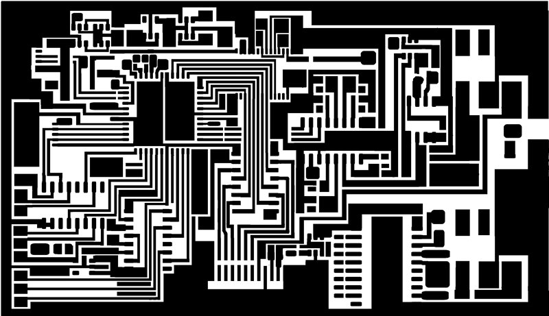

Продолжаю разговор.
Вот черновик схемы на бумаге, печатная плата зеркальная под ЛУТ, исходник на С CVAVR,прошивка,некоторые фото. Пояснения будут позже.
Внимание на схеме ошибка! Вывод динамика BUZ должен быть подключен к 16 ножке контроллера (PORTD.7) а не к 13! Спасибо m210!

печатка.jpg [86.91 KiB]

печатная плата в масштабе 10:1
http://s018.radikal.ru/i508/1201/aa/f706ebad7e0b.jpg

Вот собственно и все основное выложил. Прибор состоит из двух односторонних плат: процессорной и дисплейной. Недостающие соединения пробросил перемычками (штук 20-25) через отверстия 0.5 мм. Платы склеены двусторонним скотчем. Детали использовал от старых мобилок (их есть у меня пару ведер) сименс, нокия, моторола. Конструкция получилась немного громоздкая и ,наверно, дороговата-не считал. Нужна помощь программистов для доводки программы, а то я такой осцилл писал еще 20лет назад на ассемблере для Синклера, забыл много. Спасибо за внимание, жду шквал критики.
