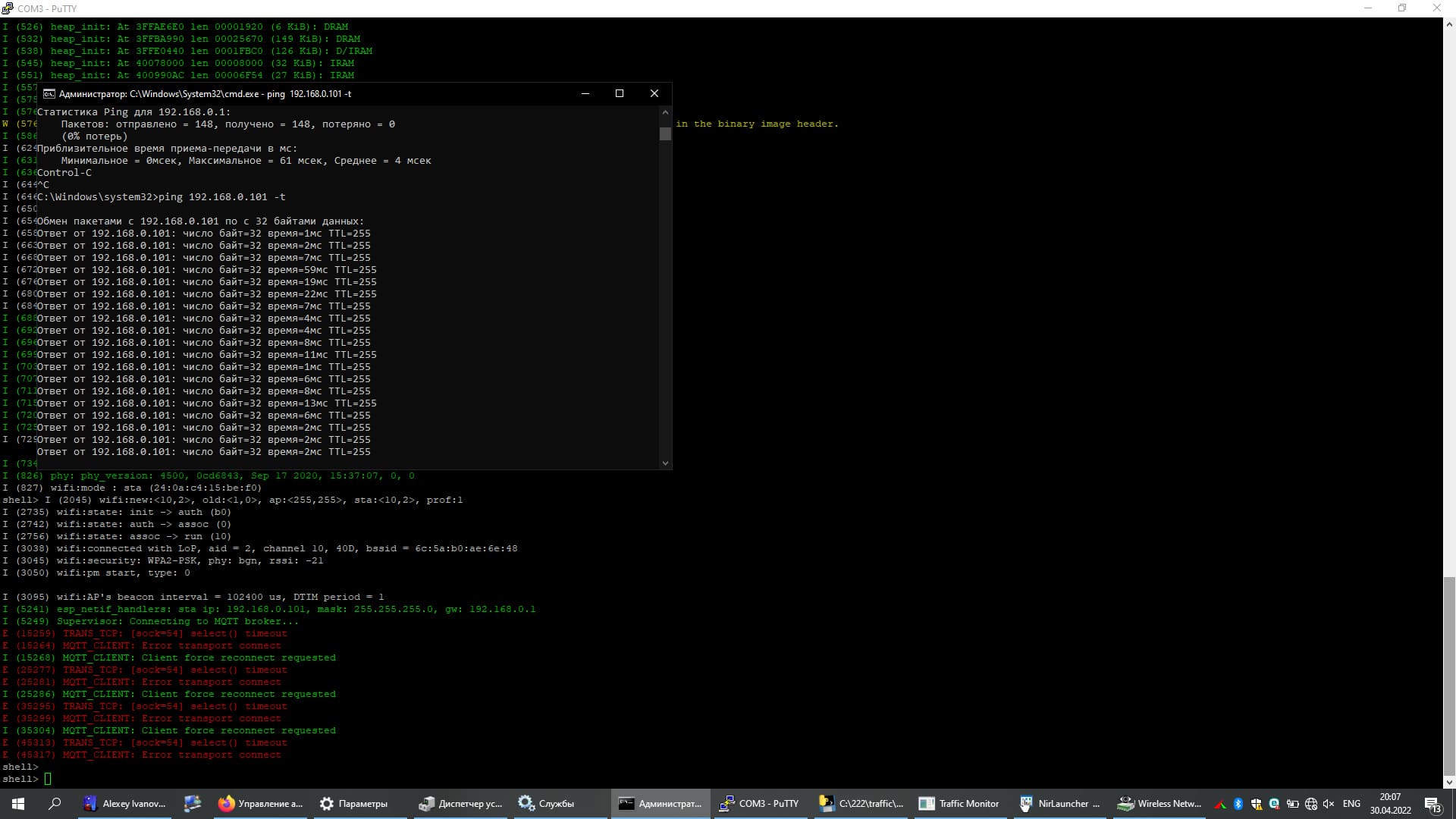

Здравствуйте! Являюсь начинающим программистом. Программировал немного на Arduino и изучал STM32.
Сейчас состою в школьном проекте Eyecar и столкнулся с проблемой при программировании светофора.
Данный светофор работает на микроконтроллере Esp32s. Он получает сигнал от ноутбука с помощью MQTT broker-а (Установлен на ноутбуке).
Проблема в том, что при подключении он видит Wi-fi (Должен гореть желтый на светофоре(Он горит)), но не подключается к MQTT broker-у.
В качестве сервера использовал телефон, wifi роутер, ноутбук, но ничего не изменилось. Действовал точно по инструкции.
Вопрос состоит в том, что есть ли программа чтобы посмотреть помимо индикации на Esp32s, что на ней вообще происходит?

Прочёл все инструкции. Увидел все ошибки. Есть скриншоты моих настроек, а код программы мне не доступен. Был получен в виде bin файла от производителя. Листинга программы у меня пока нет.
Комментарий к файлу: Firewall отключён всегда

Комментарий к файлу: Не смотря на ошибку, данный модуль пингуется.
PingESPboard.jpg [137.89 KiB]
Комментарий к файлу: Ошибка подключения MQTT broker модуля Esp32s после его запуска.
log error connect after check parameters and reboot board (2) — копия.jpg [239.39 KiB]

Дело в том что нужно было указать в config файле, в папке mosquitto, listener 1883 и allow_anonymous true. Вообще, я пробовал эти способы, но по отдельности. Так же дело в том что по инструкции надо было поставить версию 2.0.9. Но при изучении я решил что это не важно и поставил новее.
