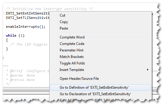

далее на непонятной функции SPL правой кнопкой мыши:
смотрим, например для порта B как выглядит внутри:
Код:
        EXTI->CR1 &= (uint8_t)(~EXTI_CR1_PBIS);
        EXTI->CR1 |= (uint8_t)((uint8_t)(SensitivityValue) << 2);
где также смотрим:
Код:
#define EXTI_CR1_PBIS ((uint8_t)0x0C) /*!< PORTB external interrupt sensitivity bits mask */
EXTI_SENSITIVITY_FALL_ONLY = (uint8_t)0x02, /*!< Interrupt on Falling edge only */
и так далее
все это копируем себе в проект и получаем
код без использования библиотеки, то есть работа с битами и регистрами
Спасибо! Разобрался! Заработало :) :))
