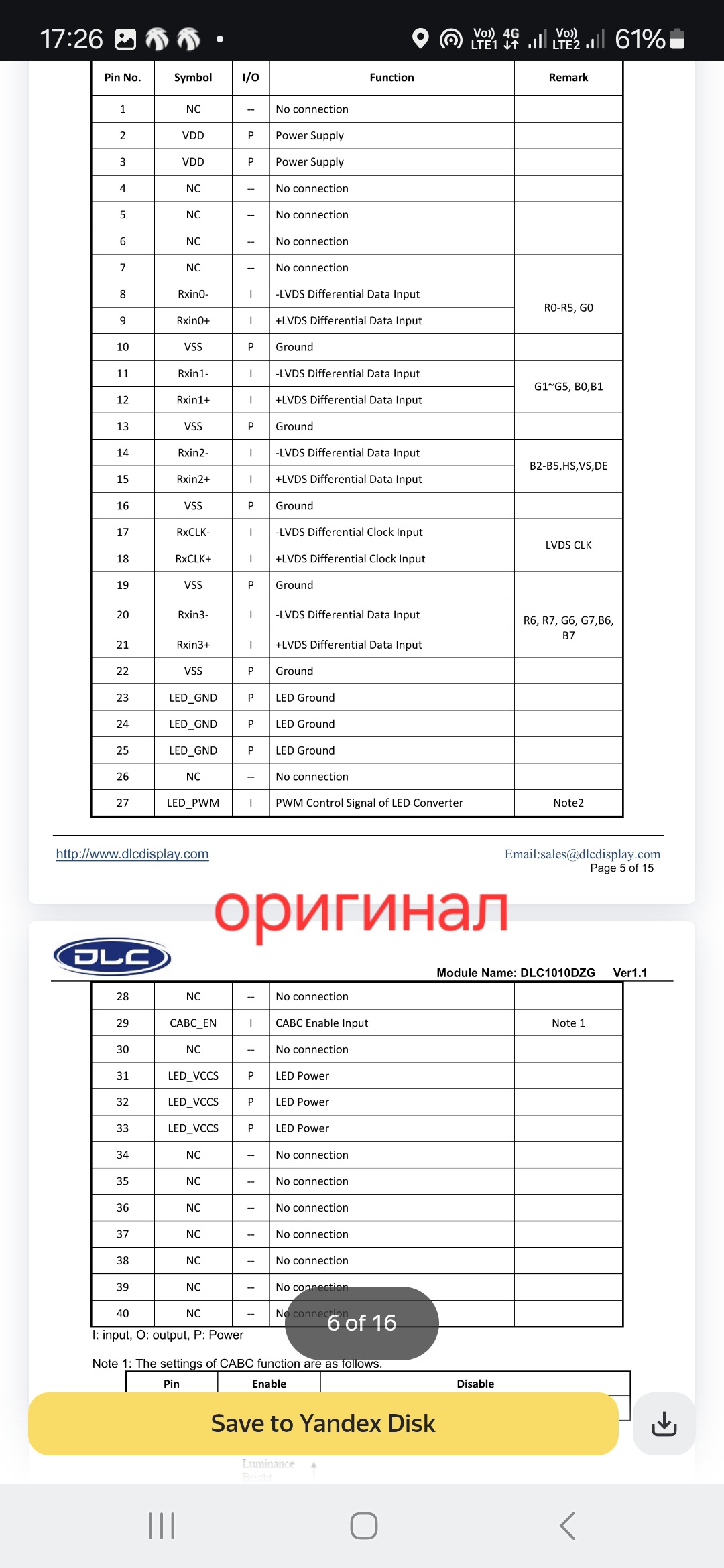

https://img.radiokot.ru/files/129129/3x06259mjz.jpg
https://img.radiokot.ru/files/129129/3x062ikdkg.jpg
Первая та, что вышла из строя, вторая типа аналог

Не, не пойдет. Родная 8 ми битная, вторая 6 ти битная

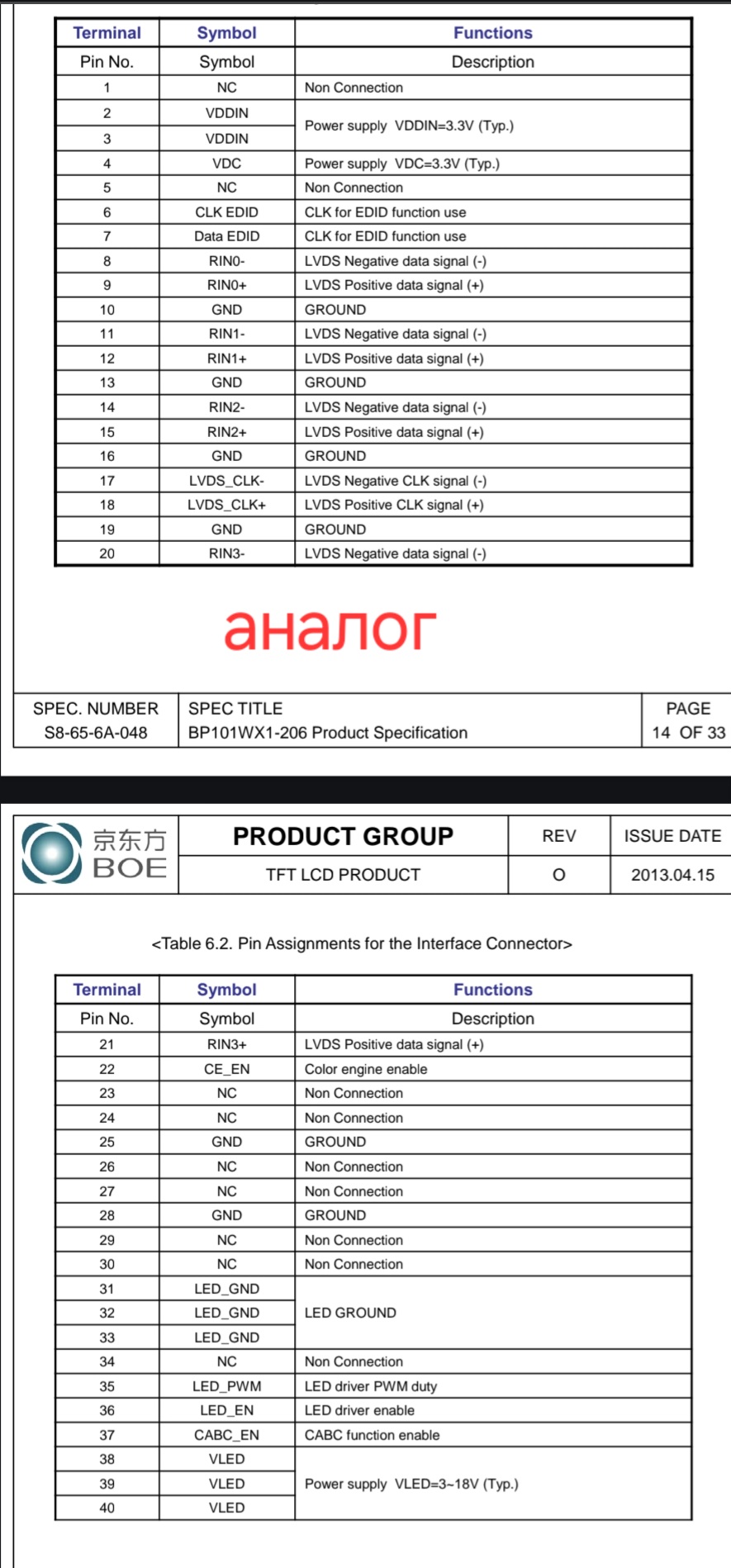

https://img.radiokot.ru/files/129129/3x4nb84zlf.jpg
https://img.radiokot.ru/files/129129/3x4nb75yft.jpg
Нашел приблизительно аналог, не совпадающие пины могу попробовать перепаять, но есть совсем отличающиеся в аналоге 6, 7, 17, 18

6-7 память на матрице, у некоторых читается у некоторых нет. 17-18 вроде те же сигналы лвдс клок

На аналоге ещё останутся пустыми 22 Colir engine enable и 36 LED driver enable как думаете, нужно что то туда подавать?

35,36,38,39,40 да конечно. про 22 хз

Как думаете, на 36 можно просто на постоянку подать логическую 1?

если она одновременно не строб данных. Здесь нет, значит, можно.

про 22 хз
...and color engine, which make the color reproduction more realistic, brighter and more vivid
