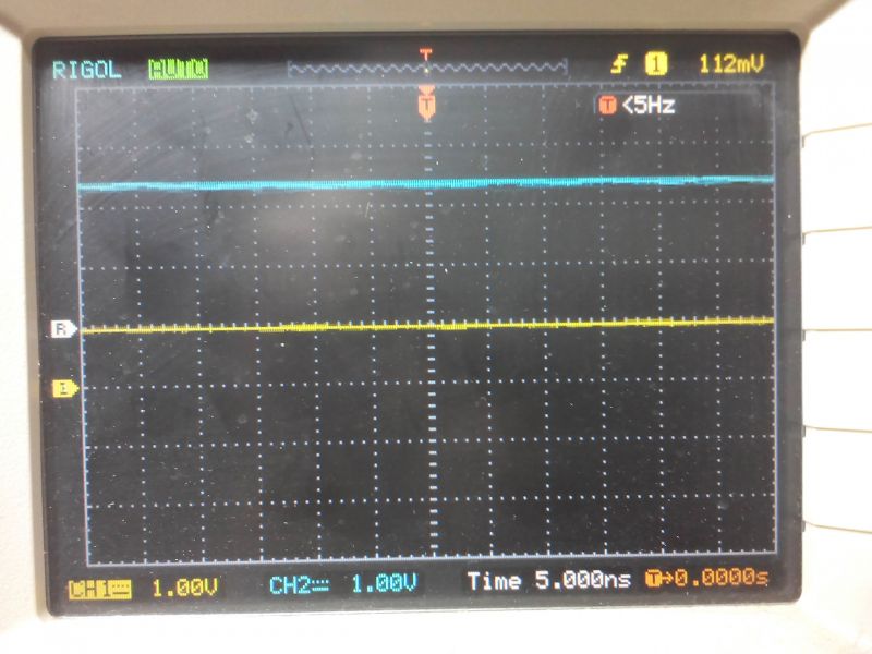

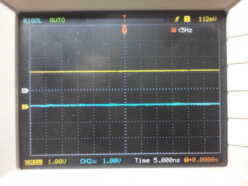

Кинул к этому камню 95хх на вход резистор подстроечный, при питании в 3,3 В срабатывает от ~2 В, отпускает при ~1 В. Но есть и пограничое состояние на ~1,5 В.
Вроде где-то попадалось, что у этой серии ксилинксов гистерезис есть, а Шмитта нет.
Поиграл с нс14. Там третьего состояния поймать не удалось. Всё чётко.
Так же не удалось обнаружить задержку. Та схемка, с предыдущей страницы. Думал программа оптимизацию делает, промежуточные точки на выход выводов по быстрому кинул, всё по прежнему осталось. Не уж то там логика такая шустрая? :shock:
О как!
Выкинул сигнал на улицу и завёл его через другую ногу. Задержка составила всего около 5 ns. Не плохо для такой мелкотни, не ожидал.
Скрестил это и получил удвоенные такты. :tea:
— Чарлз Дарвин
