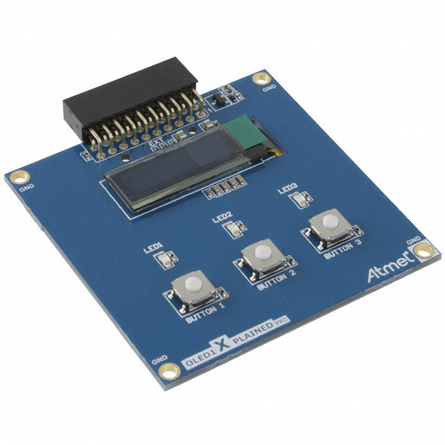

Просто мне нашару досталась демоборда с камнем - http://store.atmel.com/PartDetail.aspx? ... escription
+ 2 шилда расширения - тоже нашару:
- Atmel I/O1 Xplained Pro (ATIO1-XPRO) http://store.atmel.com/PartDetail.aspx? ... escription
- Atmel OLED1 Xplained Pro (ATOLED1-XPRO) http://store.atmel.com/PartDetail.aspx? ... escription
Ну просто грех будет добру пропадать
