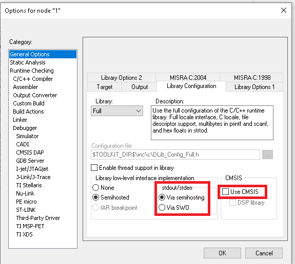

Создаю проект программой CubeMX.
Проект создаётся и компилируется без ошибок.
Но при загрузке прошивки на МК выдаёт ошибку что не может подключиться к МК.
Cube IDE и Keil подключаются и прошивают МК.
Проект пересобирал раз 10 с разными изменениями. Уменьшал частоту и.т.п.
SW активирован.
Можно Опциональные биты выставить на заводскую настройку? Думаю может они сбились.

Ищите в настройках подключения вариант "Connect under reset" и попробуйте использовать его. Думаю, вкладка Target.
Либо (если на плате есть кнопка сброса) - нужно зажать её ПЕРЕД подключением и при подключении - отпустить. Нужно ловить момент.
А SWO - это вариант вывода отладочной информации. В программировании он не участвует.
