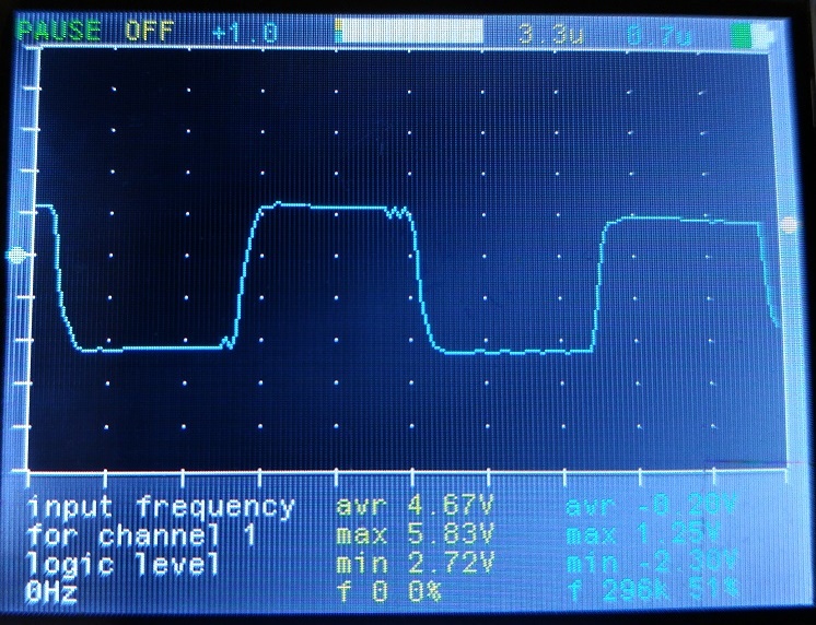

 Заголовок сообщения: Re: Карманный осциллограф на STM32
СообщениеДобавлено: Чт сен 01, 2016 23:31:34
Карма: 31
Рейтинг сообщений: 281
Зарегистрирован: Вт окт 23, 2012 18:36:14
Сообщений: 2040
Откуда: Ростов-на-Дону
Reflector писал(а):
Как ты производишь измерения?
Провожу на глаз и потом, видишь у меня частоту сигнала определяет, так вот сигнал 300кГц а определяется как 450, я считал из расчета 6 тактов на замер и частота совпадала. Ну и при прямом сравнении сосиськи и ДМА видно что в 1.5 раза разница
Reflector писал(а):
Зачем тебе 2 DMA? Внутренние ADC медленные и в dual mode пишут в один регистр, потому все равно хватит одного DMA. Внешний ADC у тебя один, если добавить второй, то нужно его вешать на тот же порт и опять же хватит одного DMA. Запускать одновременно внешний и внутренний ADC на разных частотах бессмысленно, а на одинаковых скорость DMA не важна...
это все понятно, но это и есть лучший результат во сне и одно ДМА активно с высшим приоритетом. Если с двумя, то результат еще хуже(определяет частоты, как 500кГц)
Вот встроенное и сосиська-код внешнего АЦП
2016-09-01 23.45.51.jpg [128.34 KiB]
2016-09-02 00.14.40.jpg [239.67 KiB]
И тоже ДМА
2016-09-02 00.26.16.jpg [223.07 KiB]
Так что все видно наглядно, такты посчитаны правильно. Вот только это очень плохо. Я обрадовался, что ДМА может работать с портами ввода-вывода и на тебе, процедура ручного считывания отнимает 30 кбайт памяти, т.е. половину из доступной, лучше я на ней анализатор спектра намучу или сохранение на флешку скриншотов, а тут такая подстава. свободно памяти 2.4 кбайта, это только на исправление косяков можно сказать. Есть код работающий быстрее, только не на ХОЛовский функциях?
GFXscope :roll: uRLC :roll: nRLC :roll:

Вот провел проверку через логический анализатор, все сходится с достаточно большой точностью, вывод 9 тактов на 1 чтение с портов ввода-вывода через ДМА, на текущий момент это так. Вопрос в другом, можно ли достичь хотя бы 6 тактов как при чтении процессором.
Скриншот 2016-09-02 13.23.11.png [24.79 KiB]

Похоже разобрался. Оригинальный девайс у меня на F0, там заполняется буфер длиной 3584 байт, SysTick показывает, что на это уходит 17981 тактов, т.е. 5 тактов на байт. На F4 получается 14384 тактов, т.е. 4 такта на байт. Проверяя F1 я где-то недоглядел и подумал, что они с F0 по скорости одинаковые, но сейчас F1 действительно выдает 32302, а это 9 тактов...

Reflector писал(а):
а это 9 тактов...
а значит дело не в моей прошивке, печально все это, но хоть разобрались.

А что там разбираться? У ДМА есть такой параметр как латентность. У разных МК она разная.
