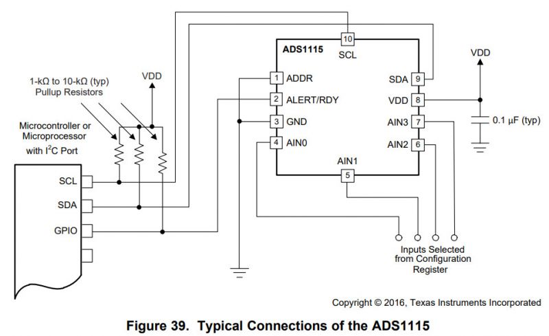

Здравствуйте!
Имеется микросхема внешней АЦП (ADS1115) с I2C на борту и PIC16F876, который её опрашивает. Куда подключить вывод питания "-" и вывод "ADDR" у ADS1115 - к аналоговой или цифровой земле?

ADDR является частью интерфейса I2C. Он может быть подключён и к + питания. Всё описано здесь: https://www.ti.com/lit/ds/symlink/ads1115.pdf

В моей схеме вывод "ADDR" я подключил к "-". Вопрос не в том куда подключить "ADDR"- к плюс или минус, а куда подключить минус ADS1115 и все его выводы, соединенные с минусом - к аналоговой или цифровой земле?

Здравствуйте!
А в вашей схеме эти шины не соединены между собой ?
P.S. Ваша ссылка не открывается.
I2C - это цифровой интерфейс. GND у ADS1115 указана как аналоговая. Ссылки уже давным-давно открывают через VPN - война, санкции - слышали про такие события? В любом случае, надо всегда тем или иным способом находить и читать спецификацию. Как правило, там всё указано, вплоть до топологии печатной платы (страницы 41 и 42)
