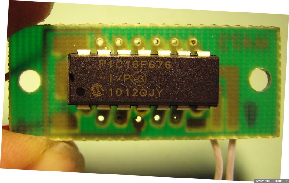

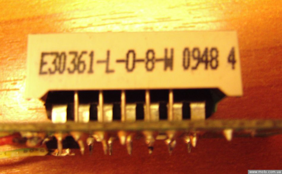

Опишу немного конструкцию показометра и предоставлю фотки (взятые с просторов, но как две капли воды похожие на мои показометры).
1. LED дисплей семисекционный трехсимвольный с общим катодом - E30361-L-0-8-W
2. PIC16F676

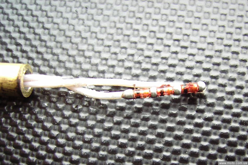

И, собственно, температурный датчик, состоящий из трех последовательно соединенных диода, помещенных в латунную гильзу.
Как я понял, по сути своей прибор является миливольтметром с поправочным коэффициентом в прошивке, чтобы выводить на дисплей показания температуры (насколько я знаю, данный прибор калибруется при 0 градусах (снег, лед) и при 100 градусах (кипящая вода).
Собственно, суть моего обращения к Вам. Как я уже и говорил, знаниями в радиоэлектронике не обладаю в достаточном количестве, но руки чешутся и, самое главное, есть большой интерес. Очень хочется собрать точно такой же прибор (что не проблема, паяльник в руках держать умею, платы методом ЛУТ тоже делал, прошить PIC могу у коллеги по работе, он по-маленьку занимается повторением схем) и в дальнейшем, по возможности, доработать его, чтобы он стал пригодным для работы в нестабильной бортовой сети снегохода. Самая большая проблема - прошивка для данного прибора. Нигде не смог найти.
Потому я к Вам и обратился. Может, кто-то уже делал такой прибор и у него завалялась прошивка для него? Или, может, кто-либо сможет по доброте душевной поделиться листингом данной прошивки, или еще по бОльшей доброте душевной сможет набросать строки программного кода?
Неделя гугления удовлетворительных результатов не дала :(

наверное проще будет сделать на 3 диодах (вроде у диода напряжение падения на переходе линейно зависит от температуры) или в качестве датчика использовать КТУ или взять готовый термометр с ЖКИ для кухни (до 300С с десятыми градуса :) ) - недавно удлинял щуп на подобном, на производстве, там внутри щупа стеклянный терморезистор (наверное).
