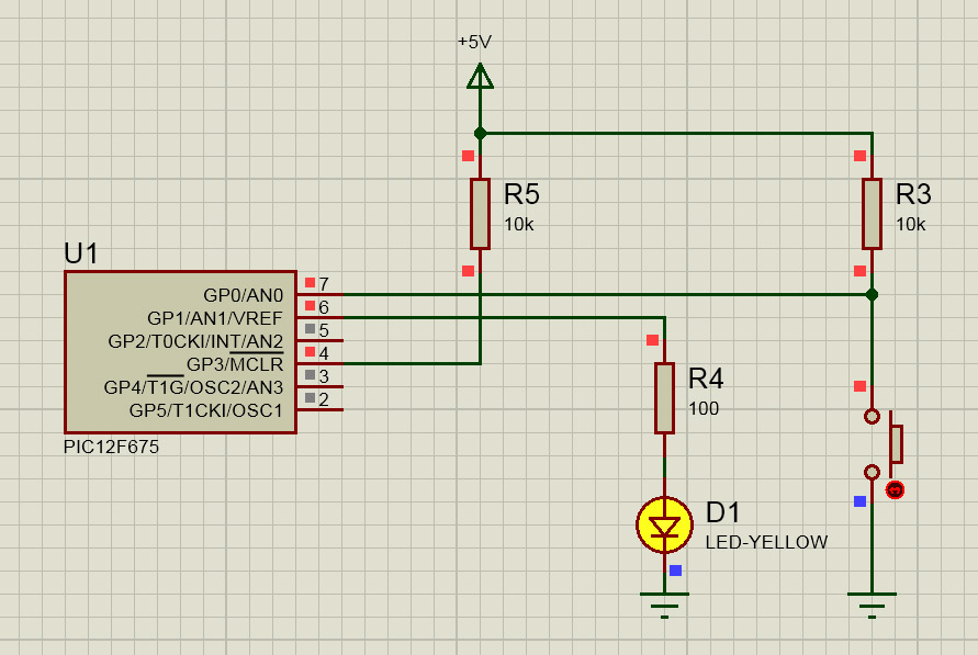

Всем здравствуйте,
скромная просьба о прошивке
CamScanner 11-13-2022 20.02_2.jpg [215.76 KiB]
условия
1. питание включено, светодиод выключен
2. при нажатии SW1 загорается светодиод с частотой 1 Гц и сбрасывается только при выключении питания устройства.
точные номера контактов предпочтительнее.
заранее спасибо

Есть 3 вопроса:
1. для чего аппарат? Может быть описание "грубо", в двух словах.
2. "загорается светодиод с частотой 1 Гц": вкл: 500 ms, выкл: 500 ms или вкл: 1000 ms, выкл: 1000 ms
3. "прошивка": hex или программный код?

Есть 2 вопроса:
1. Для чего аппарат? Может быть описание "грубо", в двух словах.
это только для сигнализации.
1000 ms это хорошо.( (время включения и выключения)
шестнадцатеричный файл раз то, что мне нужно

1000 ms / 1000 ms
main.zip [404 байт]
blink_sw_on.jpg [134.08 KiB]

1000 ms / 1000 ms
все подключено как на схеме. но это не работает. какие-либо настройки fusebit нужно установить?
но шестнадцатеричный файл работает на протеусе...

У меня работает :).
Настройки битов конфигурации находятся в шестнадцатеричном файле. Удалите этот тип программаторов и программ для програмирования PIC-ов "раз и навсегда" :) (напр. не могу представить, что происходит с константа для калибровки в 12F675 ...). (частично пользуюсь переводчиком БГ -> РУ)
cb.jpg [130.34 KiB]

У меня работает. Настройки битов конфигурации находятся в шестнадцатеричном файле. Удалите этот тип программаторов и программ для програмирования "раз и навсегда" :).
Ok. Я попробую запрограммировать на другой чип и дам вам знать.
Posted after 5 minutes 26 seconds:
У меня работает. Настройки битов конфигурации находятся в шестнадцатеричном файле. Удалите этот тип программаторов и программ для програмирования "раз и навсегда" :). (частично пользуюсь переводчиком БГ -> РУ)
ХОРОШО. теперь он работает. не могли бы вы изменить его на 500 ms?

Пожалуйста, не цитируйте все любое сообщение.
Да.
main_500ms_500ms.zip [404 байт]

Хорошо понял. выход активирует только 2-е время устранения дребезга. это означает, что ничего не должно происходить при первом нажатии sw1. тактовый переключатель имеет два движения, отскок и устранение дребезга. выход активирует только период устранения дребезга 2-го нажатия. надеюсь, вы можете понять. Я также использую переводчик Google. Спасибо

Ничего не понимаю из написанного. Где видели дребезг не знаю. Читаем кнопку, если она "на нуле", то входим в новый цикл и не выходим оттуда. По заданию -> результат: с 6 строчек программного кода.

"Бета версия" - с антидребезг кнопки (30 ms). Запуск должен быть более устойчив.
Как я уже писал: дополнения можно делать до бесконечности.
main_500ms_500ms_b.zip [415 байт]
