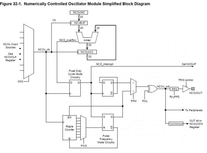

Точно так же как и у тебя здесь :
Для синтеза собственно сигналов произвольной формы нужно настроить синтезируемую частоту модуля на частоту ВЫБОРОК синтезируемого сигнала произвольной формы.
Например мы хотим синтезировать синус частотой 1,111 кГц с дискретностью по времени в 256 отсчетов. Значит нам нужно настроить NCO модуль на частоту 284,416 кГц.
Выбираем в качестве накачки NCO осциллятор МК с включенной PLL. Пусть это будет 32 МГц (8 MIPS).
При 20-разрядном сумматоре модуля NCO код искомой частоты (значение инкрементного регистра NCO) будет:
N=FoutDDS*2^20/Fosc=284416*2^20/32000000=9320.
С учетом округления реальная частота составит:
F=32000000*9320/2^20=284424 Гц, а синтезируемый синус будет иметь частоту 1111,03 Гц.

В модулях NCO PIC-ов, естественно, нет такой возможности и единственная форма сигнала, которую этот модуль может генерировать - импульсы фиксированной длительности синтезируемой частоты следования.

В NCO нет никаких таймеров. NCO - это СУММАТОР. Он за один такт входной частоты суммирует содержимое инкрементного регистра с аккумулятором. И все. В задачу NCO не входит формирование самого сигнала. В его задачу входит формирование СОБЫТИЙ фиксированных фаз или расчет текущей ПРОИЗВОЛЬНОЙ ФАЗЫ.

Подведу черту под мусором от Досикуса и повторю входное сообщение темы.
Модуль NCO (Numerically Controlled Oscillator) является ядром любой микросхемы DDS (прямого цифрового синтеза). Но в специализированных микросхемах старшие разряды (обычно 10...12 из 28...32) сумматора модуля подключены к ROM в которой прописана форма синтезируемого сигнала. То есть на каждый такт суммирования (опорной частоты DDS) генерируется один отсчет выходного сигнала. В модулях NCO PIC-ов, естественно, нет такой возможности и единственная форма сигнала, которую этот модуль может генерировать - импульсы фиксированной длительности синтезируемой частоты следования.
Каждое переполнение модуля NCO помимо генерации импульса настроенной длительности, генерируется прерывание, в котором и следует перегрузить очередное значение сигнала из таблицы в PWM или DAC.
Таким образом, на крошечном и дешевом PIC10F322 можно сделать настоящий DDS. Правда из-за такого способа синтеза на выходе простейшей RC не обойтись, но даже простейший ФНЧ на ОУ даст очень неплохой результат.
При использовании новейших PIC18F25Q43 с DMA и осциллятором 64 МГц описанная задача станет фоновой и не требующей от ядра МК вообще никаких ресурсов кроме нескольких строк в прерывании от DMA один раз на период синтезируемого сигнала. К слову, отпускная стоимость упомянутого PIC18 у Микрочипа, как неожиданно выяснилось - менее 1 бакса... :)

Я так понял на PIC мы имеем одну таблицу и быстро меняя коэффициент в NCO - меняем частоту генератора
А с помощью простых (или не простых) таймеров надо перестраивать таблицу?

Таблица всегда одна. Она не может быть разной.
А эта история не про таймеры. Это история про сумматор. Таймер, несмотря на то, что формально он выглядит как сумматор на 1 (-1), он никакого отношения к сумматорам не имеет. А весь смысл DDS состоит в том, что очень высокое разрешение по частоте (мелкий шаг перестройки при изменении частоты) получается как раз на циклическом суммировании константы высокой разрядности с аккумулятором высокой разрядности с последующим округлением. Округление тут - самый главный фактор.
Каждый такт входной частоты NCO вычисляет значение следующей фазы в формате fractional. Округление до целого может быть сделано ДВУМЯ способами. Либо ограничением числа младших разрядов сумматора поступающих на определяющий форму выходного сигнала ROM, либо выходным делителем, которым и является описанный мной метод, когда переполнение NCO генерирует последовательный выбор отсчетов.
Тут важно понимать, что ЛЮБОЙ DDS принципиально В ОБЩЕМ СЛУЧАЕ имеет джиттер, поскольку вычисляемая фаза округляется и мы получаем отсчеты с дрожанием относительно истинных значений по времени. Но чем больше соотношение общей разрядности к дробной части, тем ниже уровень джиттера. Так в DDS Analog devices при 28 разрядах аккумулятора фазы используется только 10..12 разрядов адресной шины ROM, что дает уровни немонохромных компонент ниже -60 дБ даже при применении простейшей однозвенной RC на выходе ЦАПа. Понятно, что уровень таких компонент будет гораздо ниже при кратных (или близких к кратным) соотношениях частоты накачки и синтезируемой частоты. Но не нужно обольщаться и относительно кратного деления частоты, поскольку нет особой разницы между шумом квантования по времени и шумом квантования по амплитуде. А спектр джиттера лежит выше частоты Найквиста и доступен для фильтрации на выходе в обоих вариантах синтеза.
ЗЫ. Кстати, в отличии от простых таймеров с регистром периода определяющем интервал счета и частоту на выходе переполнения, где частота ОБРАТНО ПРОПОРЦИОНАЛЬНА значению записываемому в регистр периода таймера, у NCO DDS частота ПРЯМО ПРОПОРЦИОНАЛЬНА значению в инкрементном регистре и связана с выходной частотой NCO очень простым коэффициентом равным отношению частоты накачки NCO к 2 в степени разрядности аккумулятора NCO.
Этот коэффициент и равен шагу частоты при перестройке.
