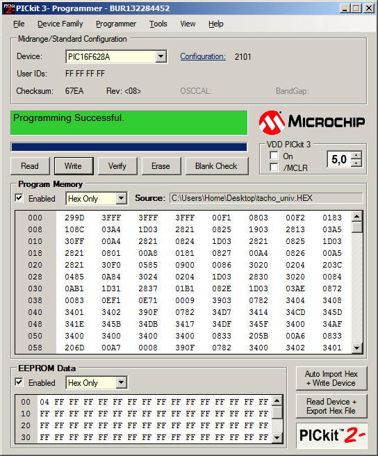

не могу залить программу ни 2 ни 3 пиком в Pic16F628a . Автор говорит что все у него нормально,, заливается,, типа нужно на 4 ногу подавать 12 вольт при программировании (правда у него прогер не PicKit 2-3 как у меня. при импортировании прошивки пишет Warning: Hex File Loaded is larger than device.
что можно сделать?

уменьшить размер файла или выбрать микроконтроллер побольше. Предупреждение об этом говорит достаточно подробно и понятно.

вердикт - там нет кода программы. посмотрите, там данные - это сплошные FF, 00 и 3F
Вас обманывают.

vigilant1, в HEX файле из первого вашего сообщения кода нет.

HEX в архиве содержит код.

только когда подключаешь микруху пишет Warning: Hex File Loaded is larger than device. придет новая микруха опишу что и как получается. что бы не убить прошивкой,,камень,, я так понимаю снять галочку с EEPROM Data ?

С вашим .hex к 16F628A, эксплуатируемом как тестовой ~5 лет, win7 64 бит, PICkit3 из Китая, софт PICkitminus. Ищите проблему в другом месте.

Все прошился PicKit 3. похоже и раньше все прошилось нормально но прибор корректно работать не хочет.
