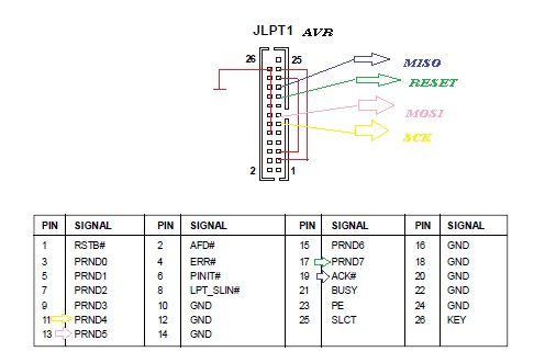

Добрый день уважаемые радио-коты!! Решил собрать программатор на основе МК мега8 но для того чтобы он заработал его надо прошить. Наюзал lpt программатор 5 проводков собрал прада пришлось напрямую в мать завести конструкцию так как не нашлось ЛПТ косички. Спаял данное дело решил прошить через CODEVISION и поморгать светодиодом. C первого раза мк определил и прошил но ни программа не заработала ни МК больше не определяется. Скачал UNIPROG проверил выводы логический уровень меняется на всех кроме 10 pin MOSI. Подскажите что не так сделал . Фьюзы я не трогал резисторы 100 ом поставил для защиты.

Почему у тебя распиновка LPT отличается от стандартной?Нарисовал неправильно или на самом деле так.alexandr009 писал(а): Подскажите что не так сделал
сравни здесь http://pinouts.ru/ParallelPorts/Paralle ... nout.shtml

у меня так:
программатор UNIPROF
ноги с 19 по 25 на корпус
на SCK MOSI RESET резисторы 300 ом
на MISO напрямую
перемычек никаких нет
работает замечательно
выводы можно в программе настроить

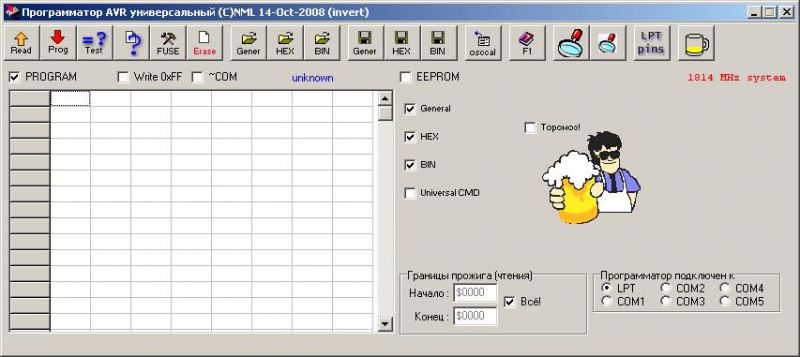

Ребята попробовал на этом же программаторе прошить тиньку 13 программатор определяет но и с ней беда так как ругается на память типа невозможно прочитать, микра новая. Стереть микру также не удается по той же причине.
Программатор купить не могу так как живу в Молдове, у нас продают только микрухи по этой причине и решил собрать сам.
Re: Программатор lpt 5 проводков
Проверь светодиодом,без МК. моси моргает? клок моргает? ресет==0? GND соединены?

Программы не видят МК!!
Вобщем дело в следующем: уже пару месяцев стараюсь освоить программирование по МК, началось всё с учебника Белова, там был совет по сборке простого программатора 5 проводков, собрал, собрал отладочную плату по собственной разводке, я соединил GND LPT-программатора и GND отдельно подаваемого питания 5V (правильно ли это? питание идет от драйвера 12V светодиодов и понижается до 5 регулятором оборотов кулера), всё прозвонил, замыканий нет, всё проходит, LPT в биосе настроил как 378h ECP, poniprog пишет TEST OK! при проверке программатора, так же замерял токопотребление МК - 8мА (пишут что если жрёт дохрена значит накрылся), LPT порт полностью исправлен, проверил каждый пин светодиодом с программой WndLpt (http://mavius.mavjuz.com/projects/msvc/wndlpt/), через неё можно 1/0 на каждый пин вручную, проверил все 17 битных пинов, земля тоже 8 все рабочие, подключаю, калибрую poniprog, подаю питание на МК, запуск чтения - ошибка (-24), что делать?
Привожу скрины устройств (собраны грязно на коленке (паяльник 80Вт, не учёл и пожог текстолит)
Я не нашёл решений в поисковике и тут, если пропустил - пожалуйста пните куда следует, если нет то помогите, спасибо.

Извините, но вопрос был по тому что имеется, я не просил совета "рабочего программатора", я хочу понять что я здесь сделал не так и попросил исправить, ибо если 5 проводков не сработали, то с более сложными схемами у меня тем более будут проблемы.BOB51 писал(а):А собрать нормальный, де-факто "стандартный" STK200/300 по схемке с сайта автора PoniProg2000 сложнее будет?

Из-за отсутствия задающего генератора может быть не виден камень? На сайте сборки программатора и платы написано что задающий кварц нужен только для работы камня на других частотах, для обычной работы ему хватает встроенного.BOB51 писал(а):Ежли честно - материнку жалко...![]()
Кроме прочего на целевой платке-панельке кварц генератора стоять должен вместе с соответствующими конденсаторами (усредненно 4МГц) - простейшие программаторы тактовое сопровождение не производят!
Проясните, пожалуйста, этот момент.

В одном ли кварце дело? Или на фото в подключениях есть недочёты? (MISO MOSI SCK GND VCC не перепутал, по крайней мере после спаянного места точно, а вот туда ли резюки напаял, ведь по ним ориентировался), и если резонатор виноват, а точнее его отсутствие, то подойдёт ли тот что на фото из сообщения выше, и какие на него кондесаторы надо вешать, знаю что вроде керамические, а номинал и напряжение (пинать в поиск не надо, интересует личный "стопудовый" опыт) ? И опять же, верно ли это, что я GND отдельного питания на МК и GND LPT объединяю при подключении (см. схему, нижние 3 штырька, 2 из них это GND LPT и питания МК, третий VCC МК)

ГАЗовод попробуй отпаять от резюка на девятом контакте разъёма провод (RESET), и прижать его на GND.
Uniprof не пробовал юзать?
