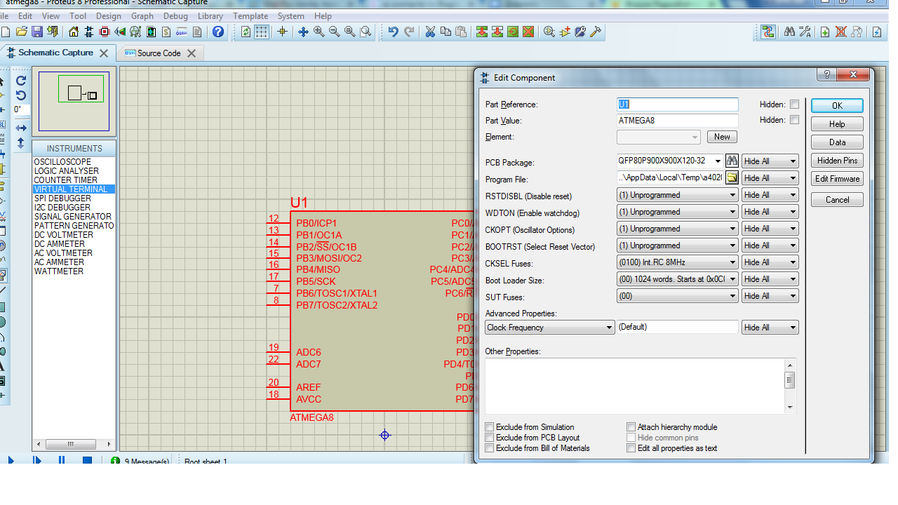

Помогите подключить код к Proteusu что бы терминал отображал отправляемые данные. Вот мой код на Си и снимки Proteusa.

Положил но он все ровно не показывает , пустое черное окно терминала. Может проблема в терминале? Вот скрин его настроек.

В проте надо указать частоту процессора.

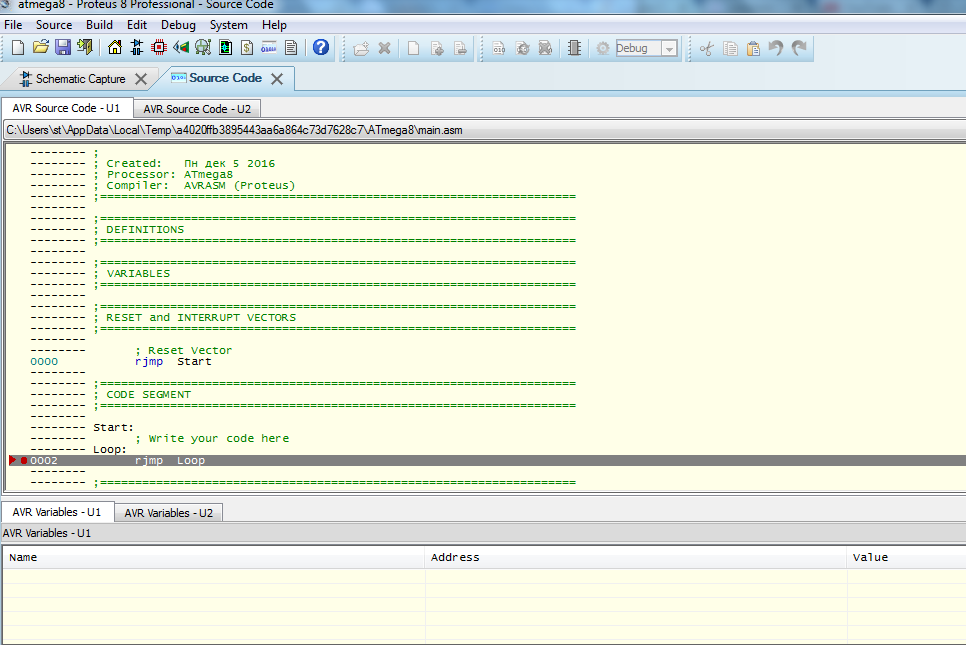

Указал но не понимая почему Proteusне видит код. Вот что видит только Proteus

Ну значит надо указать на код.

А как это сделать правильно? Я ведь код выбираю hex - файл

Чего стесняешься, выкладывай свой "труд".
