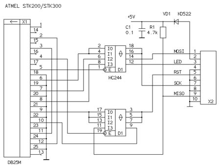

Я тут пытался к ATtiny2313 подключить внешний кварц на 10mhz...
Програматор ByteBlaster, прога avreal
Правильный ли был ход:
Сначала я поставил CKDIV8=1, потом CLKSEL=f,SUT=3... Он начал вести себя как-то странно... Примерно пол секунды начинал работать, а потом зависал...
Я начал пробовать разные SUT... Потом и CKSEL...
Дальше я точно понимаю, что поступил не правильно: CLKSEL=0,SUT=0
Теперь я даже не могу поменять их :( хотя, когда прошивал, думал, что -o0 помогут...
Собственно вопросы:
1) CKDIV8=1,CLKSEL=f,SUT=3 - настраивают на внешний кварц 8+ mhz, или нет?
2) Можно ли как-то его вернуть к жизни? (я так понимаю можно, но только подав на XTAL1 сигнал от другого МК?)

СообщениеДобавлено: Пт мар 21, 2008 19:11:35
Зарегистрирован: Чт мар 20, 2008 20:33:43
Сообщений: 173
Я как-то тоже играясь с Tiny2313 ошибся с фюзами. Исправил при помощи AVRealshell, можно AVReal, который сам подает генерацию. Для этого c STK 200 нужно подать сигнал LED, на 5- ножку МК (XTAL1).
У вашего программатора тоже наверно будет такая возможность. В Интернете были подобные обсуждения. Что-то по этому поводу с вашим программатором было здесь
http://forum.rcdesign.ru/index.php?showtopic=38033
Сейчас не читал, некогда, скинул на всякий случай.
Вы писали про ключ -oO. Так вы это уже проделали?
