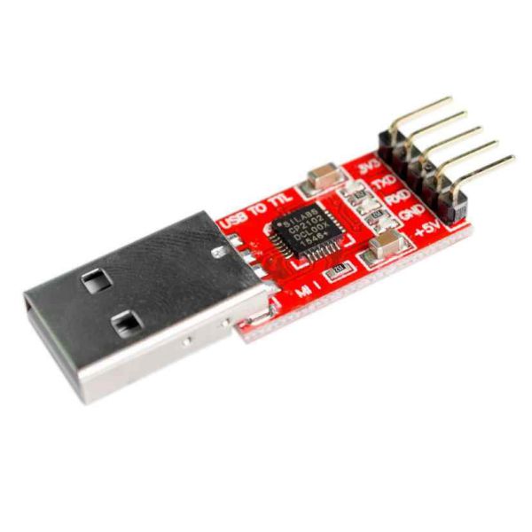

не могу настроить терминальную программу PuTTY и подключиться к плееру для управления светиками
взял
потм
и
результат
прошу помощи , что не так я делаю? как настроить?
 Заголовок сообщения: Re: Плейер световых эффектов - помогите стать лучше
СообщениеДобавлено: Чт май 30, 2019 15:29:03
Карма: 98
Рейтинг сообщений: 2128
Сообщений: 18423
Откуда: Новочеркасск
перемычка замкнута? после подключения Putty нажимите кнопку сброса плейера, чтобы увидеть приглашение
СообщениеДобавлено: Чт май 30, 2019 15:35:32
Рейтинг сообщений: 79
Зарегистрирован: Пт фев 27, 2015 12:00:53
Сообщений: 831
Откуда: Рязанская область
перемычку ставил, а на кнопку не жал
вечером попробую...
СообщениеДобавлено: Чт май 30, 2019 15:36:53
Карма: 98
Сообщений: 18423
если кнопку не жать, то МК выдает приглашение сразу после подачи питания, к тому моменту, пока вы там putty запустите, он уже ждать команд утомляется :) на Enter разве не реагирует?
