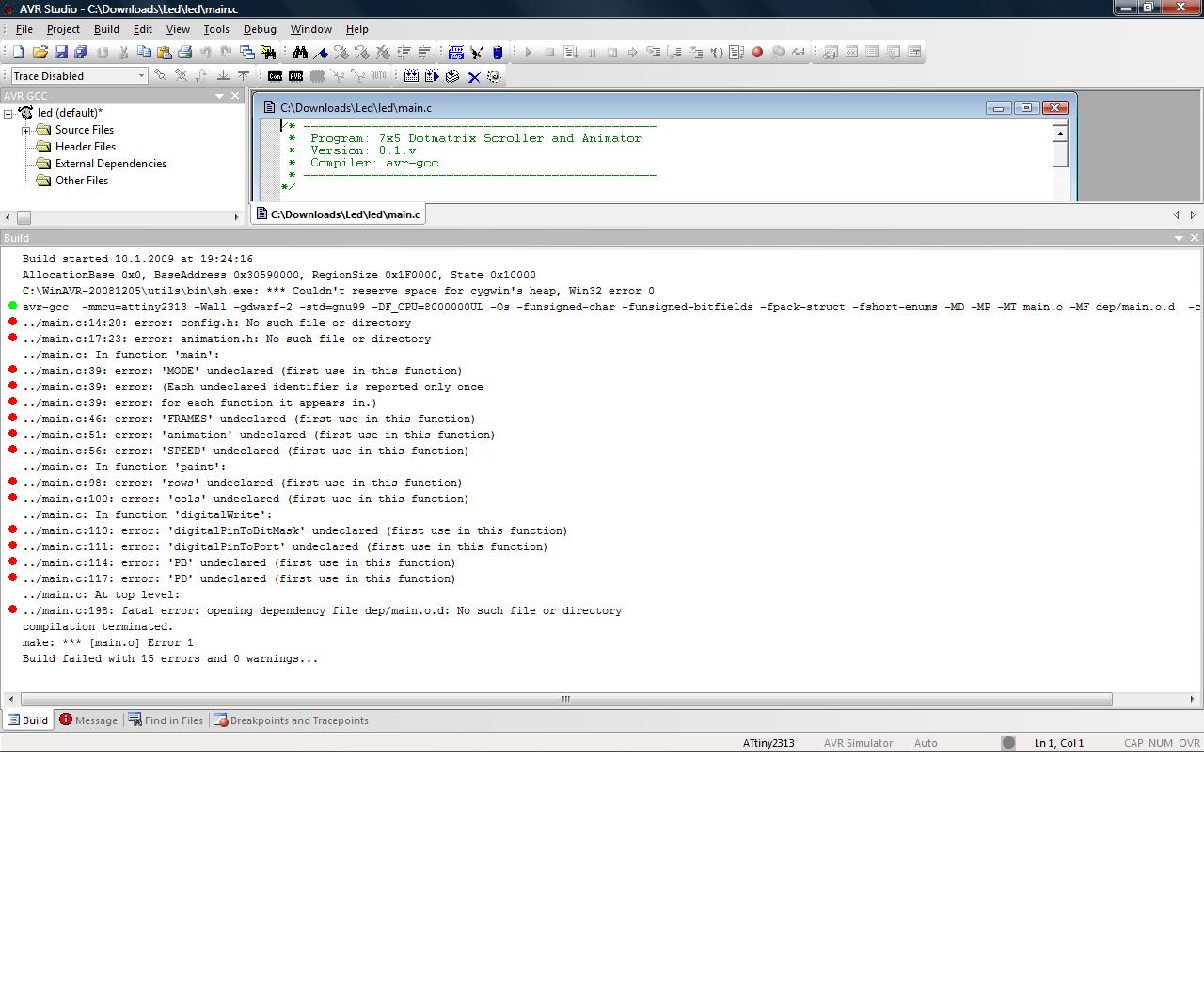

сахар писал(а):
здравству то smac,вот скачал наконецто авр студию4,сделал все,вроде,так как ты и подсказал,а он мне выдал:см вложение
Скорее всего проблема в том что путь к файлу содержит русские буквы. Создайте проект заново так, чтобы путь к файлу и сам файл не содержал русских символов.
СообщениеДобавлено: Сб янв 10, 2009 20:41:24
Зарегистрирован: Пт дек 05, 2008 18:19:27
Сообщений: 142
Откуда: Кривой Рог Украина
smac писал(а):
вообщем смотри шо я сделал:
1создал новый проэкт (main)на диске с,в пути и имени проэкта русские буквы отсутствуют,
2сохранил проэкт,после чего,в файл main(который был у меня в архиве)вставил поочереди файлы config.h и animation.h,затем копирую это все и вставляю в папку с проэктом(заменяю файл main который был создан авром)
3запускаю авр,захожу в configuration options и устанавливаю там частоту-8000000 гц(все остальное там как у тебя на скриншоте)
4нажимаю compile и получаю следующее:
Безымянный.jpg [167.62 KiB]
Погоди, погоди вот это настораживает
сахар писал(а):
...после чего,в файл main(который был у меня в архиве)вставил поочереди файлы config.h и animation.h,затем копирую это все и вставляю в папку с проэктом(заменяю файл main который был создан авром)
что значит "вставил поочереди файлы config.h и animation.h"? Ты вставляешь их содержимое в в файл майн? Не надо этого делать.
Нужно скопировать три файла main.c, config.h и animation.h которые у тебя в архива в папку с проектом, при этом заменить нужно только майн, созданный при создании проекта, майном, который у тебя в архиве остальные два только скопируются.

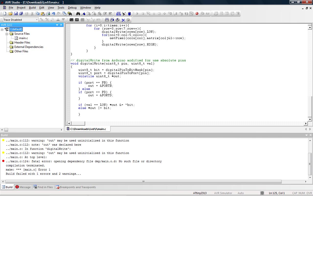

124 строка это именно последняя строка там стоит }
из текта об ошибке я так понял что он должен открыть какойто зависящий файл но этот файл отсутствует либо находиться в другой дериктории,хотя все файлы с архива лежат в папке с проэктом :(
Странно все это, я не большой спец в С и компиляторах (ВинАВР в том числе), поэтому у меня идеи иссякли. Одно могу сказать мне удалось скомпилировать проект "с первого раза", внешних зависимостей от main.o.d в своем проекте я не наблюдаю.
Вы действительно создали чистый проект а потом в его (проекта) папку скопировали извлеченные из архива main.c, config.h и animation.h, (замечу в скобках, что эти три файла нужно положить в ту папку где находится main.c, сгенерированный при создании проекта и ни в какую другую) настроив так как у меня на картинках?. Если да то такой вопрос (возможно с него надо было начинать) какая версия WinAVR у Вас?
Второй вопрос - настраивали ли вы в конфигурациях проекта что-либо, кроме того, что я указывал на картинках, попробуйте еще раз проверить настройки. Обратите внимание что в настройках проекта есть слева имеются иконки, на одной из них (точно не помню какой) по моему есть настройки зависимостей - проверьте эту вкладку внимательно.
Попробуйте обновить WinAVR, правда хочу сразу предостеречь - чтобы WinAVR подхватился студией по-моему нужна некая хитрая последовательнось установки. Могу дать следующие рекоммендации, правда за правильнось не могу ручаться. Итак
1. Удалите старый WinAVR через установку-удаление программ или через uninstall (к сожалению не могу скажать на память через что именно, и проверить сейчас не могу, ибо дома у меня линух, на него АВРСтудию еще никому корректно установить не удавалось насколько я знаю).
2. Запустите студию, при этом во вкладке "Message" должен появиться варнинг - о том что WinAVR не установлен.
3. Скачайте новую версию WinAVR и установите, затем еще раз запустите студию. Варнинг должен исчезнуть.
Два предложения:
1. Предлагаю подождать до утра, тогда я смогу хотя-бы сообщить версию ВинАВР, который стоит у меня.
2. Если вам нужен только хекс и больше ничего, я смогу скомпилировать его вам, если вы укажете конроллер и тактовую частоту (я компилил для тини2313 8 МГц).
З. Ы. Мои советы, наверное, выглядят как для маленького ребенка, надеюсь Вы не обижаетесь на это, я просто я не могу разобраться почему у вас не компилиться то, что скомпилилось у меня без особых усилий, вот и перепроверяю все ваши действия по нескольку раз. Надеюсь, победа будет за нами.
З. З. Ы. Пока писал З. Ы. возникла еще одна идея - попробуйте написать простенькую программу на отвлеченную тему и скомпилить ее - так мы сможем узнать - может проблема совсем не в проекте.

smac,ты не поверишь,ничего не делал,повторил то же,что и вчера,откомпилировался гад,правда с тремя ворингами ,как ты думаешь это страшно или нет?
СообщениеДобавлено: Пн янв 12, 2009 13:36:31
Зарегистрирован: Вс июн 01, 2008 12:16:38
Сообщений: 459
Думаю не страшно, но проверять надо на железе, приведи кстати что за ворнинги, у меня по-моему с 2-мя компилился
СообщениеДобавлено: Пн янв 12, 2009 15:17:40
Сообщений: 142
вот они
../main.c:112: warning: 'out' may be used uninitialized in this function
../main.c:112: note: 'out' was declared here
../main.c: In function 'digitalWrite':
СообщениеДобавлено: Пн янв 12, 2009 17:56:22
Сообщений: 142
вообщем в железе оно работает на ура,щас попробую сделать 7х8,smac огромное спасибо,шо помог разобраться с авром.
