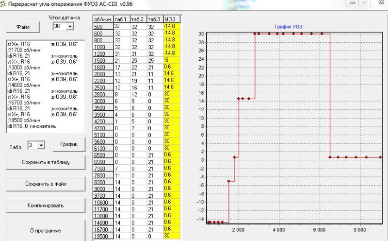

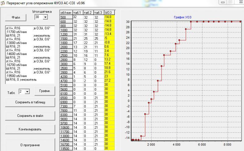

На всякий, коротко по таблицах:
- Таблица 1(нет кнопки)
- Таблица 2, PC5 (нога 28) на землю
- Таблица 3, РС4 (нога 27) на землю
Приоритет идет вниз, если РС4 на "земле", то РС5 не важен. Дефолтная таблица 1 более агрессивна на оборотах больше 4к, таблица 2 чуток по спокойней(смотрите графики в программе). А про провода, вы не видели как у меня все начиналось...

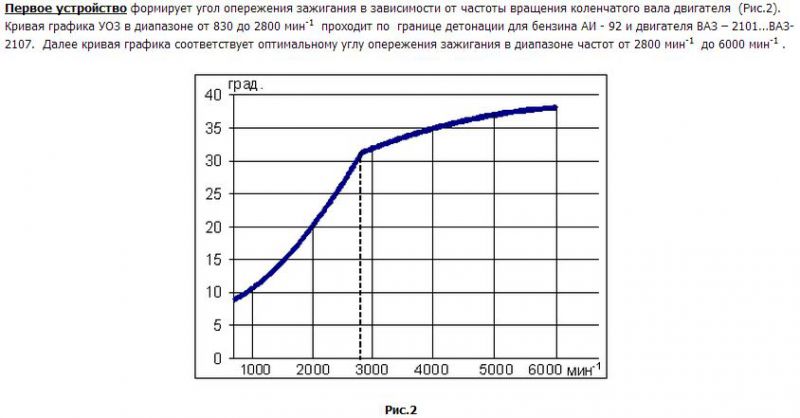

Только это график "Шкильменского" для автомобиля, все это примерно и относительно. Суть опережения в горении паров бензина, топливо попадает плохо распыленным, все мото карбюраторы работают в разы хуже автомобильных. Бензин не горит, горят его пары, поступая жидким, ему нужно еще успеть испарится, при возрастающих оборотах, времени становится, на все процессы, еще меньше, вот и придумали такую штуку как опережение зажигания. Поджигать топливо раньше ВМТ, с расчетом что к моменту прихода к ВМТ оно разгорится максимально и отдаст пик энергии, а не будет догорать в выхлопной трубе(вы когда нибудь видели струю огня с открученного колена? Да, да, это то самое топливо которое вы выбрасываете в трубу!). И графики УОЗ часто балансируют на границе детонации, но это в случае существования датчика детонации и борт-компа, в мото же все намного проще, все приходится подбирать на угад. Работать оно будет с любым графиком, но чтобы получить максимум крутящего момента, на всех оборотах движка, не выпав в детонацию, придется поработать...
Те вещи которые просматриваются на всех графиках:
- заводить холодный мотр легче с искрой после ВМТ, +12...+25гр.
- заводит прогретый на +5...-5
- холостые 5...12 до вмт
- с ростом оборотов будет расти угол опережения
- превышать 40-45 градусов не рекомендуется
При чем на меньшем объеме топлива времени надо меньше, и соответственно углы могут получится не так ярко поднятыми как на авто. Например мне на 150куб., поднятие угла более 25 градусов до ВМТ, уже ничего не давало, тогда как на автомобилях его легко вгоняют в 35, и эффект есть.

Последние новости, испытания устройства vis888 и arwood показали грубую неточность в программе графика для ПК. Была допущена неточность, из-за которой все углы считались завышенными(неверное отображение картинки), но теперь это исправлено. Исходники использовать старые(ничего с раннее полученного на практике не стирать), но таблицы примут немного другой вид. Так же опытным путем было установлено, что программа одинаково эффективно работает на 4т. и на 2т. двигателях, можно использовать на мопедах, и совковой технике...
Еще раз напомню, что это касается только программы отображения графиков для "виндовс", а не платы ФУОЗ. Перепрошивать и исправлять уже настроенные мотоциклы не надо!!!
Комментарий к файлу: Программа перерасчета графиков, версия 0.97, исправленная, со справкой, шаг смены угла 0.7 градуса

Flash.#13 писал(а):
Последние новости, испытания устройства vis888 и arwood показали грубую неточность в программе графика. В программе графика ФУОЗ была допущена неточность, из-за которой все углы считались завышенными(неверное отображение картинки), но теперь это исправлено. Исходники использовать старые(ничего с раннее полученного на практике не стирать), но таблицы примут немного другой вид. Так же опытным путем было установлено, что программа одинаково эффективно работает на 4т. и на 2т. двигателях, можно использовать на мопедах, и совковой технике...
Ок, спасибо за оперативность.
Да, отображение поменялось, выглядет красиво, "0" совпал.
