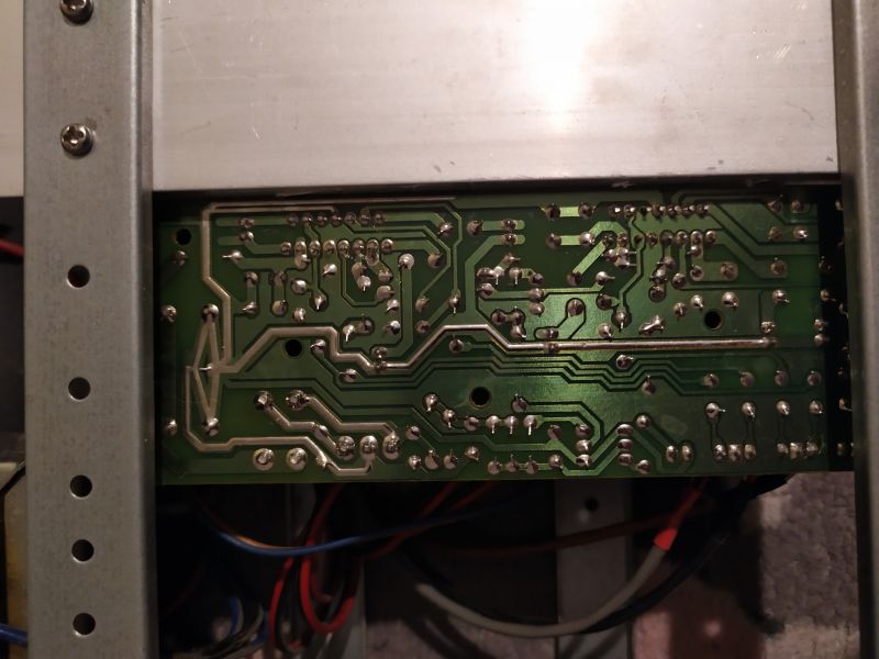

Добрый день, уважаемые форумчане. Возникла проблема с microlab FC730. А именно во-первых идет фоновый писк из колонок(около 1кГЦ по ощущениям) при неиграющей музыке, во вторых периодически не работает правая тыловая колонка. Разобрал(почти), рассмотрел, и вот что я там увидел Изображение и Изображение. Там на фото TDA8947J 2 шт. При более детальном рассмотрении я увидел это Изображение. На двух ножках одной из TDA8947J отсутствует пайка. Подскажите пожалуйста, это завод так задумал или время покарало и так быть не должно?!

Пропаяй ножки, зачистив дорожки.

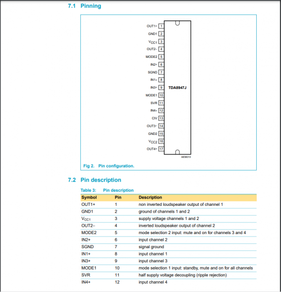

А даташит что про эти ноги говорит? Если nc да и пох что не припаяны тогда, даже должны не припаяны быть

Даташит вот что говорит Изображение, если я правильно посчитал, то это 10 и 11 ноги.

Ну и делай как по даташиту должно
