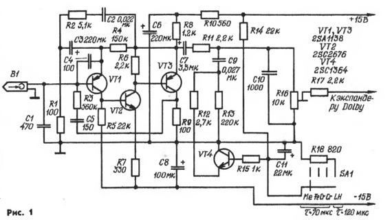

ХЗ, экспортирую в текст ради временной сохранности.
Я тут экспериментирую со схемами из японских магнитофонов, перевожу их на питалово от батарей (о японский бог, какое кощунство! :shock: )
В обеих схемах:
PNP транзистор на входе
Частотозависимая ООС подана на эмиттер
Который подключён через RC-цепь к общему проводу.
Усь от Sony TC-K75 можно перевести на 5+1 вольт :))) , можно и на 6 вольт, пошаманив с номиналами немного, работает.
Плюсы: жестко стабилизирован режим работы транзисторов.
Минусы: долго выходит на рабочий режим: конденсатор C3 на 220 мкФ заряжается исключительно через резистор R4 на 150 кОм, постоянная времени этой цепи аж целых 33 секунды!
Усь от Nakamichi 680ZX
Получилось перевести его на 6+6 вольт, ну и на просто 6 тоже можно. В таком виде работает нестабильно, на практике ришлось использовать подстроечный резистор. Источник тока позволяет снять более сильный сигнал с выхода, но вот качество после всех экзекуций... не, этот путь не самурайский... :)))
Короче, откопал операционный усь LM324N, можно на нём пошаманить, он счетверённый! :idea:

СообщениеДобавлено: Сб авг 19, 2023 08:51:04
Карма: -22
Рейтинг сообщений: -26
Сообщений: 2039
Эти схемы кажись были в Радио в статье ''Схемотехника японских магнитофонов''?
А зачем Вам шаманить им питание?
 Заголовок сообщения: Re: Усилитель воспроизведения кассетного магнитофона
СообщениеДобавлено: Сб авг 19, 2023 10:49:05
Карма: 57
Рейтинг сообщений: 371
Сообщений: 5955
Чтоб питать от батарей.
Так-то у данного "Накамичи" усь работает на нижней половине, а верх нужен только для источника тока. Можно сделать на 12 вольт, но иначе...
