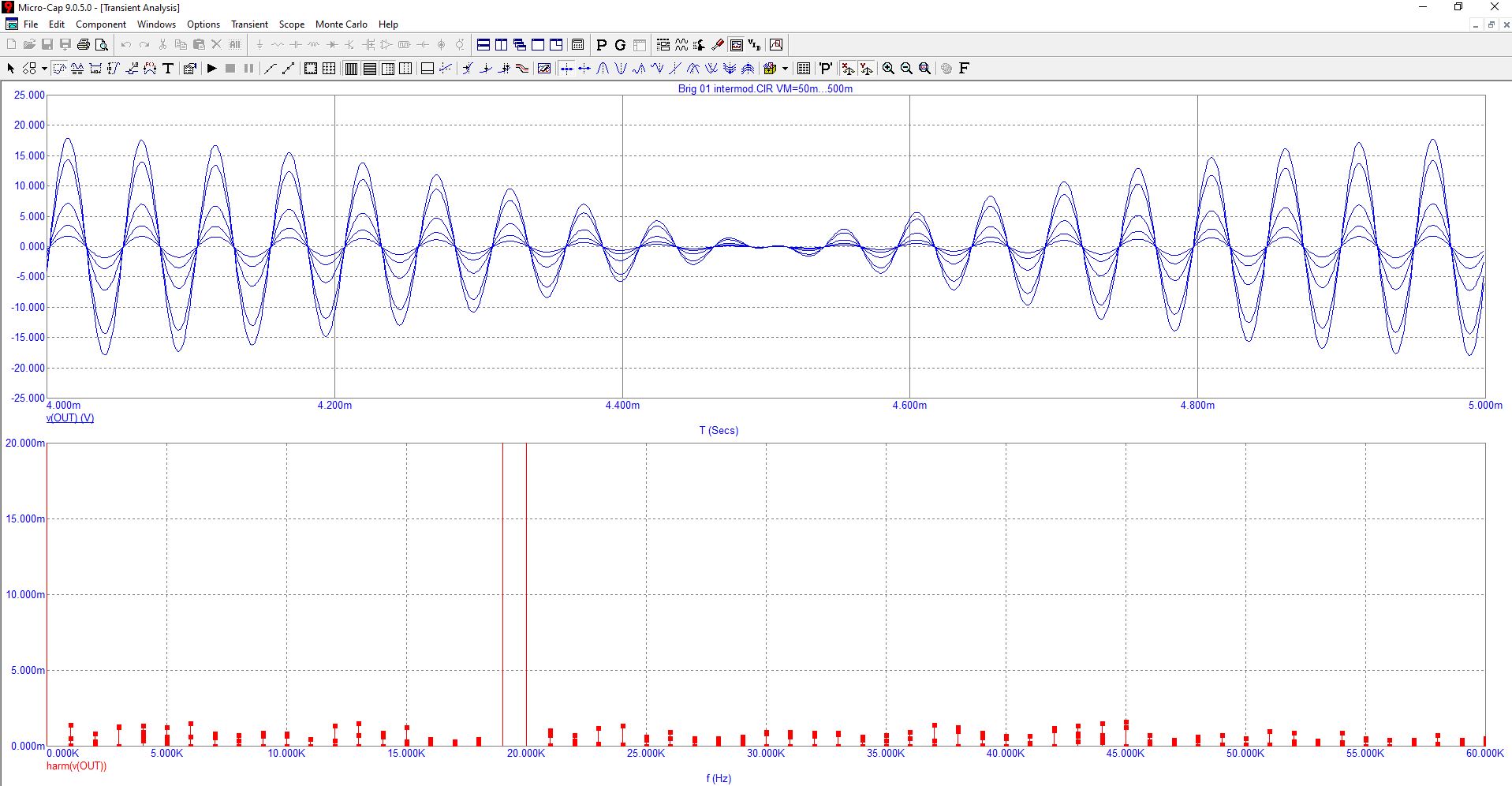

Карма: 41
Рейтинг сообщений: 2989
Сообщений: 3481
Откуда: Казань
Если хочется квазик, то почему ж бриГстер не опробовать?
моделька дает надежды.
уровень второй грамоники менее 0.0003%
интемод при подаче 19 и 20К так же не плох.
ZZZ С Нами Бог ZZZ
