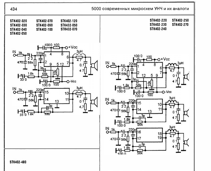

https://www.alldatasheet.com/html-pdf/8 ... 2-230.html
нарвался влучайно но простенькую трехканальную сткашку.
Добавлено after 18 minutes 16 seconds:
STK402-370 ещё из доступных, которые можно купить. не ориджинал естесно, но так на пробу пойдет. но на нее даташит ищется как то не просто

можно ещё на одноканальных сткшках построить систему 2.1.
их море разнообразие великое.
stk404-120.
Комментарий к файлу: *1 канал
404_120.lay6 [418.31 KiB]
Читал рекомендации именно её заказывать, якобы точно норм будет.
Сопротивление колонок 6+ Ом должно быть.
нашёл тут вариант. (как есть прикладываю)
https://forum.cxem.net/index.php?/topic ... %8B%D0%B5/
STK402-370.lay [141.94 KiB]
/////// не. 5 каналов это перебор. 402-270 более чем... если на пробу
просто из за обилия вариантов разобраться сложно поначалу.. это надо через силу пробивать чтобы наступило понимание.
Добавлено after 27 minutes 30 seconds:
из серии 404 одноканальных я прально понимаю что под 29-0-29 любая заведется. у меня просто транс такой готовый есть с выпрямителем.
там версии 404-050, 070.......140
Добавлено after 7 minutes 56 seconds:
рекомендованое питание-
Добавлено after 9 hours 42 minutes 45 seconds:
по stk шкам всё разжевано досконально , даже не интересно собирать
единственное условие чтобы гибрид попался рабочий.
404.png [91.43 KiB]
Это преимущество :)) Методом тыка сжигая кучу деталей как раз не интересно, если только мешка денег лишних нет)
Мне сказали, что если и заказывать то -120. Якобы левых нет их.

Сообщений: 1222
Решил начать с 402-270 три канала. На пробу. Если не будет звука я не умру. Зато со мной останется опыт- сын ошибок трудных.
На них кста ресиверы всякие делали в 90х.. можно там поискать оригинал. Я поищу.

AndreyZZ писал(а):
402-270
на 404 пример платы выдавал ? не помню что то(
 Заголовок сообщения: Re: Усилитель звука из автомагнитолы, приемника и др.
СообщениеДобавлено: Чт янв 16, 2025 09:01:27
Рейтинг сообщений: 27
Зарегистрирован: Ср мар 01, 2023 12:56:48
Сообщений: 1222
Спасибо. Платы смотрел , но они под мой лут не подойдут , сам нарисую. Как пример да, ценность.

AndreyZZ писал(а):
Как пример да
Подкину тогда ещё)
hybrid_lays.zip [319.83 KiB]

Сообщений: 1222
Вечером гляну, пасиб. Нет готовых лейек на 3х канальную . На 1-2 канальных полно.
Моя будет первая. Люблю быть первым, как сама скромность.
