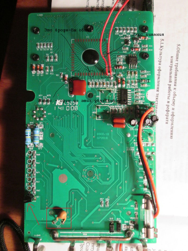

доброго времени суток, форумчане. имеется m890d, по глупости нечаянно был подключен в режиме прозвонки к напряжению 220в. после этого прибор неправильно показывает сопротивление, вместо единицы ( бесконечности) 0. при переводе в режиме прозвонки нули и пищит. визуально нигде горелых элементов не обнаружил. режимы измерения напряжения, тока работают. затронуто только сопротивление и прозвонка.
схему нашел, только в ней мс 4011, а у меня lm324. Изображение

на фото отметил позистор и транзистор q3. у него как раз база соединена с коллектором. но его я менял, завтра выпаяю проверю опять
Добавлено after 8 hours 32 minutes 37 seconds:
выпаял q3, отмеченный стрелкой, все равно без него пищит. этот транзистор в порядке, не пробит. переходы звонятся с падением напряжения база-коллектор 183 и база-эмиттер 164.

Здравствуйте.
А на фото два оранжево-красных провода, идущие вверх вправо - это подключение пищалки?
Пищалка у Вас подключена прямо к выводам "капли"? Тогда, вероятнее всего, "капля" убита.
Попробуйте выполнить три замера:
1) потребляемый мультиметром ток. Он вроде должен быть около 4 мА. Если больше - что-то в схеме пробито и коротит.
Далее: поставьте переключатель проверяемого мультиметра в положение измерения напряжения. Я обычно ставлю предел 200 мВ или 2В.
2) измерьте другим мультиметром напряжение между плюсом питания микросхемы и общим выводом микросхемы. Оно должно быть в пределах 2,85-3,0 В. Если у Вас больше (около 6-7 В), то "капля" однозначно "убита".
3) тут же измерьте напряжение между общим выводом и выводом "IN HI" микросхемы. Должно быть около 100 мВ.
Подробнее - почитайте книгу "Садченков Д. А_Современные цифровые мультиметры". Там этот метод расписан поподробнее.
P.S. Когда-то ремонтировал такой мультиметр. Китайцы создали "клон" ICL7106 и засунули в "каплю" компаратор для пищалки и подключили пищалку прямо к "капле". Отремонтировал заменой капли на ICL7106. Для пищалки надо было бы делать платку, но клиент сказал, что для него пищалка не нужна. Отдал так.
