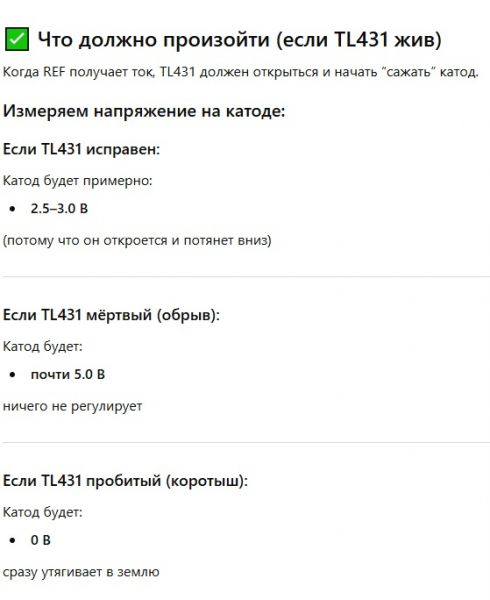

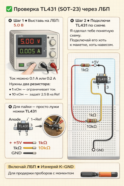

Отпаиваем Q37. Там где +5 должно быть 0. На катоде U2 (верхний вывод на схеме) +2.5 вольта.
Светодиод безвредно переносит разные напряжения и создает некоторую нагрузку.
И когда питание нормализованно.тогда возвращаем потребители обратно.
Если дежурно отпаять такие пустяки проблема, то это проблема.

Q37 отпаял, на J2 и C17 так же 11.5, на катоде u2 - 12.2в

У меня тут еще вопрос по схеме возник, пока Q37 отпаивал, я ее неправильно читаю? Q37 я выпаял, там пусто, визуально катод u2 приходит на q27. Но если смотреть принципиальную схему там рядом стоит именно q37
Если все это дело прозвонить, то Анод U2 идет на землю, так же на эмиттер Q37, катод приходит на Q27, а Ref на резистор R54. А по схеме (Если я правильно ее читаю) катод U2 идет на Q37

+ я тут посовещался с chat gpt, и он мне подкинул интересную идею, как можно проверить TL431 на работоспособность
Единственное что меня смущает, это то что я не особо представляю как можно подпаяться к мелким ножкам SOT 23, ну и + у меня нету DIP резисторов нужных номиналов, но сама идея выглядит прикольно. Попробую повторить ради интереса
Потом как все это сделаю, отпишусь, к чему это привело
Заметался.
Сравни эту идею с этим.
