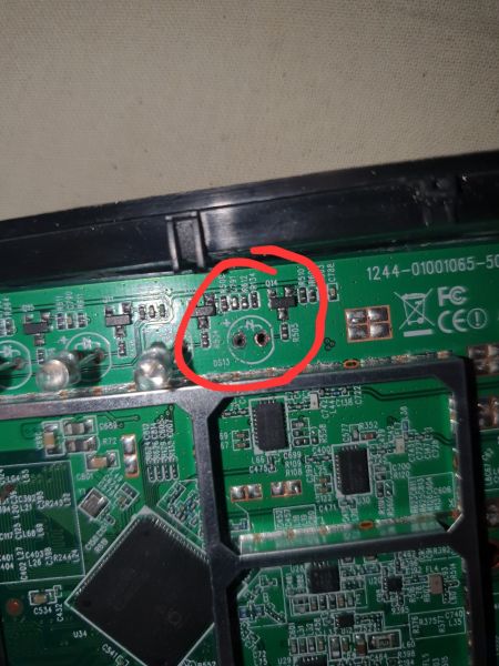

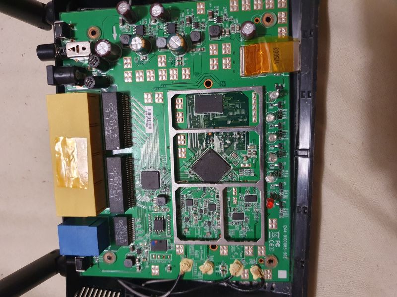

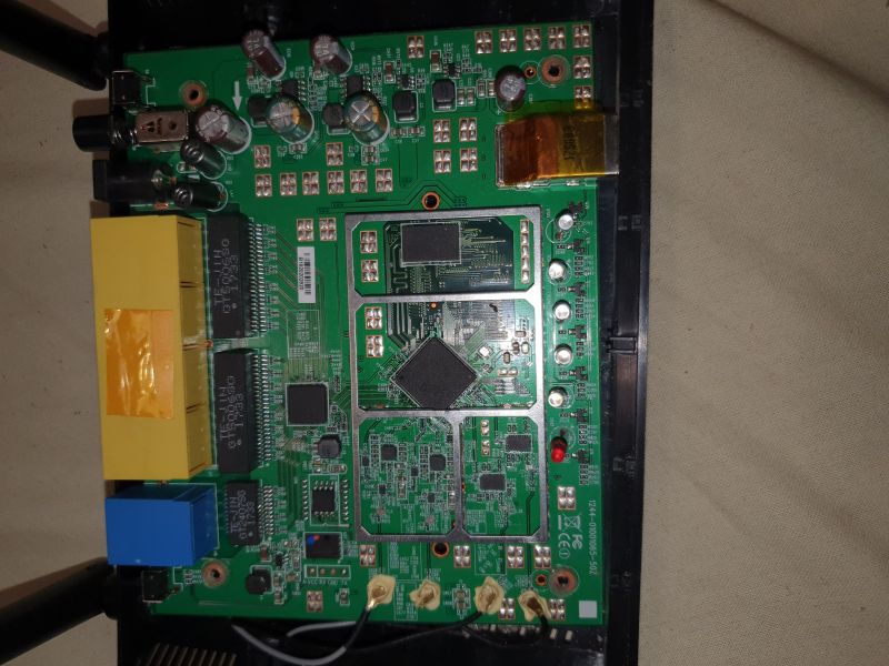

Доброго времени суток, проблема в общем такая, перестал коректно работать WIFI роутер ASUS RT-AC51. Не то что бы полностью здох, но функций своих не выполняет, поломка такая, при включении блока питания через пару секунд как всегда загораются светодиоды но только 5 из 6 и не загорается именно индикатор Power и один раз моргнув система выключается и все индикаторы гаснут. Изначально я конечно же поменял пару блоков питания так как подумал что проблема в этом, это не помогло, потом решил раскрутить и наглядно ознакомиться, запаха гари не было, протестил некоторые детали с которыми уже был знаком. Последнее что я решил позвонить это были те самые светодиоды и обнаружил что диод "Power" не прозванивается, я его выпаял из платы ещё раз проверил, но без результата. К сожалению не смог найти схему платы и вообще каких либо решений в интернете по этому поводу. Вопрос вот в чем, после выпайки этого диода, другая световая индикация так же перестала работать и при прозвонке светодиоды так-же перестали реагировать, заметил на них ток показывает 6В. Может ли обычный светодиод влиять на роботу всего устройства в целом и его просто надо заменить ? Приложу к описанию фото платы, сам без схемы мало могу в ней ориентироваться. Заранее спасибо. https://img.radiokot.ru/files/152098/me ... aikvr1.jpg

за фразу "заметил на них ток показывает 6В"
вообще убивать надо
РУКИ ПРОЧЬ ОТ ТЕХНИКИ!

до того ка жопорукий ТС туда полез починить можно былос вероятностью 70% за 50-100р... :beer:
А теперь я даже не знаю возможен ли ТАМ ВАЩЕ ремонт... :dont_know: :facepalm:
во 1 вероятность сдохнуть у диода сет около=0 :oops: :))) поэтому я почти уверен он Был жиф :wink: до того КАК.. а сдох ттам питатель 3.3в -по симптомам банки на его выходе увеличили ESR достаточно было дойти до радиолафки и купит парочку LOV ESR баночек компактного(шоб влезли в корпус)типоразмера любой емкости от 470 до 4700мк16в можно Б даже взять тонкие и длины и поставит их раком :))) :wink:
но теперь после вапшей пайке паялником дляведер кривыми руками думаю вам путь в шопинг ЗА НОВЫМ РОУТЕРОМ :idea:

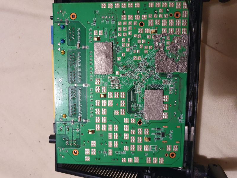

Ну по поводу пайки полностью согласен, хороший дал товарищу попользоваться, поэтому не акуратно вышло, но смотрю на плату я там ничего не попортил , может фото не так передаёт, но я немного повредил только отверстия куда был запаян диод, из-за паяльника для вёдер. А все остальное целое абсолютно.
Вот фото с повреждениями https://img.radiokot.ru/files/152098/me ... p67985.jpg
https://img.radiokot.ru/files/152098/me ... ozkdpo.jpg
