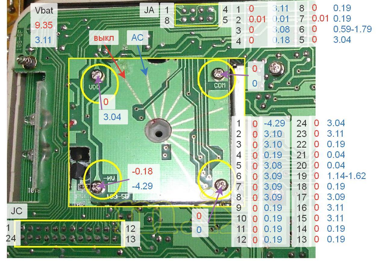

Две начали выёживаться. У одной часть измерений "ERROR" пишет и пищит. Другая вообще без признаков жизнедеятельности.
Снимал замеры APPA 93N с точно рабочей и недавно поверенной. В измеряемой APPA 109 стоял аккум 200mah.
Самому интересно поковырять-сделать.
Ещё допишу, если что надо.
0_abdc3_3a98c007_orig (2).jpg [211.7 KiB]
 Заголовок сообщения: Re: Неисправен мультиметр APPA 109N

Да. Я так и делаю измерения: пермычка-пайка измерения "V" и + батарейки к катоду D110.
Нижняя плата у меня не содержит неисправности. Проверено перекрёстной заменой плат с рабочей аппой.
В рабочей плате индикации и измерений (109-5F) есть показания без нижней платы(109-6F): "EPEr 4321".
При общей точке (минус мультиметра) минус батарейки на плюсе электролита С114 9,33, а на минусе 6,4. Моя не рабочая плата 9,33 и 8,2 соответственно. То есть 3 вольта на С114 у ваши аппы как и у моей рабочей есть.
Тот же общий использую для осциллографа.
По кварцам:
Рабочая плата в X101 ~ 32.26-33.33kHz ; X102 ~ 4.762-5.000MHz.
Не рабочая, естественно, питание есть какие-то, но выходы кварцев по нулям.
Я уже разрисовал нижнюю часть схемы транзисторов и стабилизаторов. Осталась чаcть возле микросхемы U101.
Ищу пока дальше.
Исходя из схемы питания явные сигналы к U101 по ногам:
50 - 6,32
49 - 9,24
55 - 9,24
Последний раз редактировалось Skr1m3r Ср окт 05, 2016 10:03:11, всего редактировалось 1 раз.

Сломался недавно мой APPA 109n.
Прибор перестал включатся.
Сварганил шлейф, прикрутил переключатель к нижней плате, на верхней запаял 2 перемычки для режима V,
на нижней плате установил тот-же режим.
по напругам выяснил низкое питание U101, практически нет минуса.
На U103,U104,Q106 собран собсно делитель напряжения, для образования виртуальной средней точки двуполярного питания
Попробовал зашунтировать через резистор U104, и прибор ожил, все режимы работают, прибор мерит вроде точно.
подобрал оптимальное сопротивление резитора.
(на фото уже собранный прибор)
Теперь осталось выяснить что за зверюга этот U104-U103.
Чую что это регулятор напряжения, но какой иммено ? и где его найти ?

Если маркировка G3= и корпус SOT-89, то по каталогу Richtek это линейный регулятор RT9161A-18GX.
А откуда у вас схема? :( Я весь инет прошурудил, так и не нашёл.
У меня этот стабилизатор выгорает постоянно на мА измерениях - проблемы в плате 109-6F.
