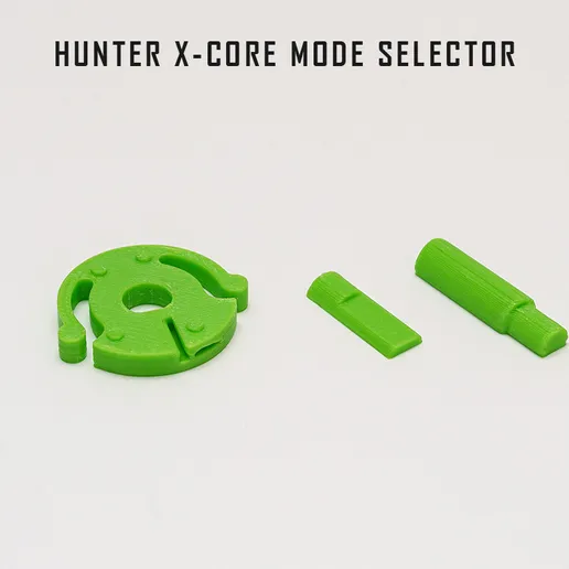

Здравствуйте, уважаемые форумчане!
Проблема следующая. Рассыпался механический переключатель на контроллере полива Hunter X-Core, восстановить нереально. Как видно из фото, всего там девять положений переключения, замыкаются внутренний и внешний секторы, одному внутреннему сектору (всего их три) соответствует один из трех внешних секторов (всего их 9). В каждый момент между собой замыкается один из трех внутренних секторов с одним из девяти наружных секторов. Фото прилагаю.
Решил напрямую запаяться проводами к выводам на плате (т.е. всего 12 проводов), а с другой стороны поставить галетник. Только вот не соображу, какой именно нужен галетник и каким образом в самом галетнике сделать соединения, чтобы обеспечить требуемую схему коммутации.
Если вдруг с помощью галетника это реализовать не удастся, может быть предложите простейшую схему (условно говоря две кнопки, при нажатии одной переход замыкающих контактов идёт по часовой стрелке, при нажатии другой – против часовой стрелки, с индикацией текущего положения одним из девяти светодиодов). Сопротивление замыкающих контактов должно быть минимальное, токи там, как понимаю, мизерные.

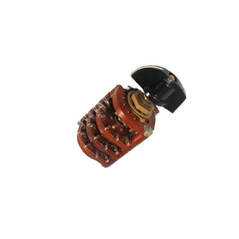

Для активации соображения
Сначала рисуется требуемая схема коммутации.
Галетников на девять положений что то не припомню.
Но чего там китай наплодил без понятия.
Вот ориентирующий пример.
В таком замыкатель соединяет верхний и нижний ряд.
https://radiotorg.net/галетные-переключ ... oduct-4506
Три ламели в ряду вместе и три под соединенными отдельно.
И так по кругу.
Удалить ограничитель поворота там возможно.
Но мир не идеален.
За счет двенадцати положений одна секция лишняя.
Есть и такое.
https://cults3d.com/ru/3d-model/dom/hun ... MX-BFMVywg

В принципе, нечто подобное
можно и самому из куска пластика "выстрогать"
Тем более, что, сам подвижный контакт сохранился.
Croma, большое Вам спасибо!
Бывает так, соображалку заклинило напрочь. А после того, как написал в форум, буквально на следующей день понял, как можно галетник закоммутировать. И тут Ваше сообщение подоспело - убедился в правильности.
Отдельное огромное спасибо за ссылку на 3d модель - прям то, что надо. Конечно воспользуюсь именно этой подсказкой, чем колхоз с галетником городить.

3Н3П не получится, нужно не менее 9П3Н. Это в случае применения галетника типа такого:
https://aliexpress.ru/item/100500696344 ... 1aceqa3YRR

Галетник оказался тестом на соображалку.
И тест этот провален.
Нужен 9П2Н
Центральные на галетах соединяются.
Остальные на одной галете соединяются по три.

С чего бы это 2 ?
Если нет подводных камней в виде перемычек, не видимых на фото, то 9п3н нужен.
