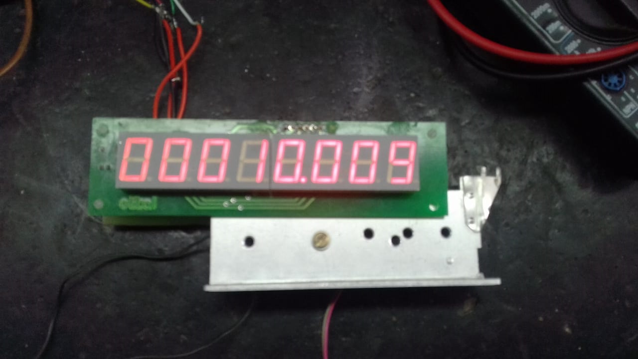

Были приобретены на маркетплейсе весы JBH от 200грамм до 10 мг. По цене самой дешевой бутылки водки.
Типа,ювелирные. Десятки миллиграмм не меряет. 50 ещё показывает,меньше нет.
Может можно что то подремонтировать там ?

От 200 гр до 10 кг все же наверно ?
Если так, то там ограничения программные стоят, чтобы отсечь неточные( недостоверные) показания при малой нагрузке.

Зачем тогда заявлять, что они меряют от 10 миллиграмм,чтобы завлечь покупателя ?

Ну, у меня весы ювелирные были, они с точностью 0.01 гр меряли от 0.01 до 10 гр только. Это мне оказалось мало грузчики в вариатор подбирать, и я взял весы до 50 гр, но они уже от 0.1 гр взвешивают, и с точностью 0.1 го. Кухонные весы до 5 кг работают от 10 гр. И с такой же точностью.

Я понял ваше мнение,что если верхний предел 200 грамм, то десятков миллиграм в принципе быть не может.
Но оно не то что заблокировано, последняя цифра принимает все десять разных значений,и 50 мг. из советского набора гирь точно показывает, а 20мг.кидаешь, уже не видит. Платформа с датчиком откручивается на двух снизу винтах, а до мозгов не долезешь, корпус заклеен.

Три провода это полумост тензодатчика собран. Обычное дело. Тут читать https://wiki.iarduino.ru/page/hx_711_with_tenzo/

Мои ювелирные весы (предел 0.5кг) "видят" Советские милиграммы если
предварительно их чуток нагрузить Советскими граммами.

Пробую ставить предварительно гирю и 100гр. и 10гр, потом ложить маленькие, всё равно путается в показаниях меньше 50мг.
Да хрен с ними,тем более за такую цену. Наверно отбраковка идет,с конвейера, и именно по тензодатчику,продают как некондицию.
