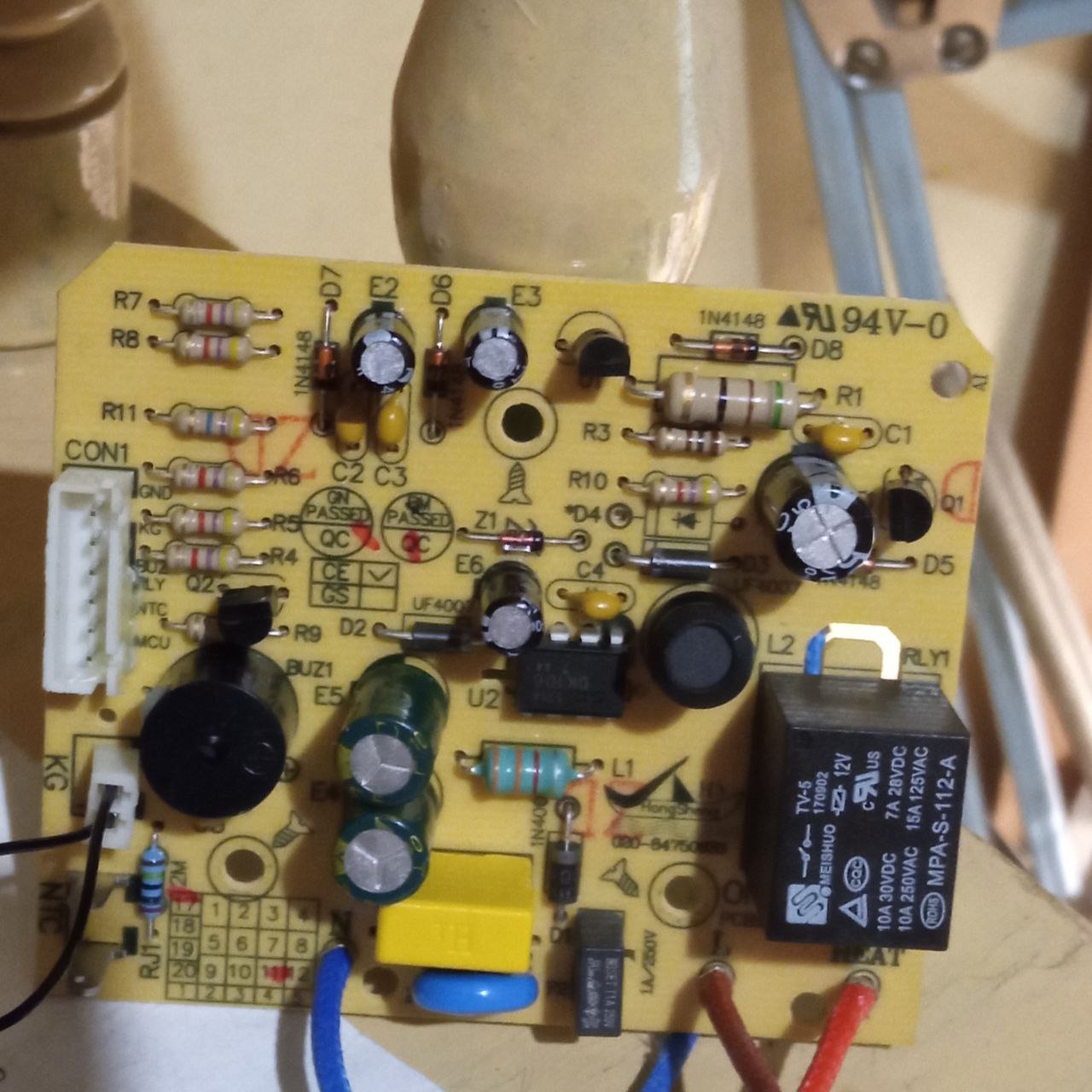

Уважаемые товарищи! Племянница с сестрой вручили мне для ремонта мультиварку PPC 1203AD. Как выяснилось, устройство не включается: будучи подключенным к сети, - никакой реакции на нажатие кнопки "Старт", как и других кнопок. Кабель на ~220V был проверен вольтметром и оказался исправен.
Частичная разборка и частичная проверка не выявила никаких локальных неисправностей. Так, тепловые предохранители на красном и синем проводах прозваниваются тестером мультиметра; электромагнитное реле я тоже проверил "по полной программе": дал 12 V на контакты первичной цепи, подключив тестер мультиметря к контактам вторичной цепи. Щелкало и звенело. Т.е. всё то, что рассмотрено в роликах про мультварки, которые я посмотрел, мною проверено и исправно. Приборчик, который на плате питания идет сразу после коричневого провода, - наверное, предохранитель 1A/250V, т.к. на плате обозначен как F2, тоже "звенит" - значит, исправен.
Была мысль - поменять плату питания в сборе, но она стоит 2000 руб., и есть только в одном из магазинов. Магазин - в Москве, а я живу в Челябинске, т.е. еще и за доставку платить. И хорошо, если в этой плате дело.
Подскажите, пожалуйста, в чем еще может быть дело? Где и как "копать"? Может, добраться до блока управления? И может, у кого-то есть схема сего устройства?

Напряжение на кондерах после выпрямителя какое?

Обычно, что бы понять, кто виноват блок питания или блок управления
надо подать внешнее питание (скорее всего +12в определить можно по реле )
и посмотреть, что дальше будет.
А если поднимать плату БП проверить ШИМ , конденсаторы и т.д.

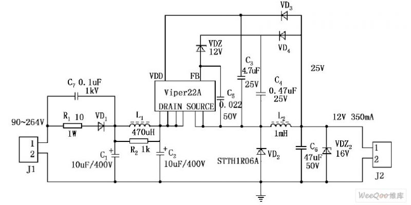

Вот приблизительно как DK106 включается https://forum.cxem.net/uploads/monthly_ ... 58a28f.GIF
я бы поднял D3 (N4007) на плате и на конденсатор подал +12в
разъем соединить и посмотреть реакцию платы управления

В этом аппарате DK106 включена по бестрансформаторной схеме.
Примерно так:
При недоступности микросхемы, её можно заменить внешним блоком питания.
Внутри можно расположить, места хватает.
Делал так уже.
Померял напряжения на электролитических конденсаторах.
1.304 В на каждом.
2.E2: 5,11 B; E3: 5,45 В.
3.13,82 В.
4.На цифровом мультиметре показания скачут. На стрелочном 4 В.

Ну подавать +12 не надо поскольку оно есть в виде +13,8в
Измерения надо было производить при нагрузке (разъем пристегнуть от платы управления).
Проверить саму кнопку СТАРТ да и все остальные не помешает
