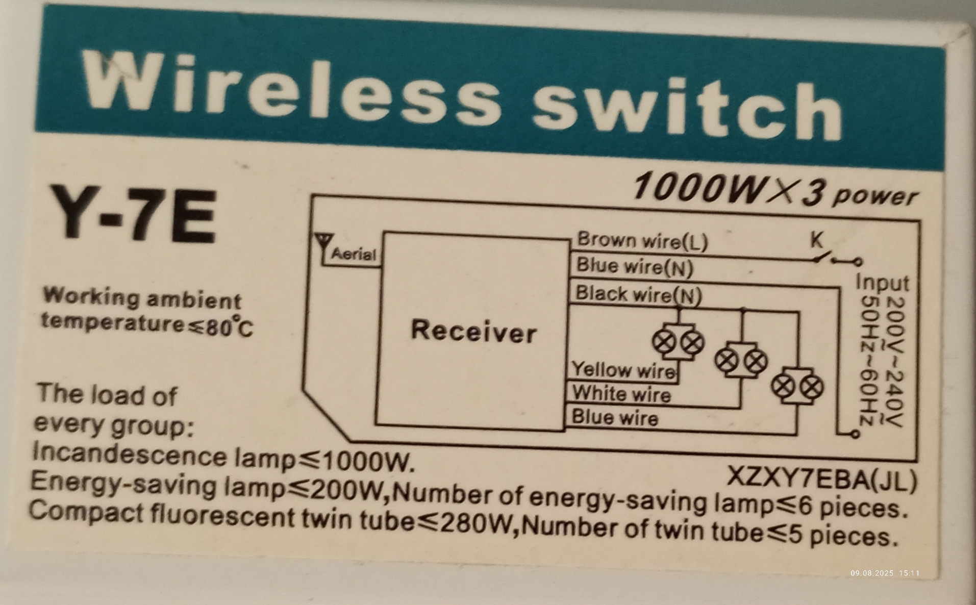

Добрый день всем. Дали на ремонт контроллер от люстры. https://img.radiokot.ru/files/151298/3szyz80y4y.jpg
https://img.radiokot.ru/files/151298/3t015axk2o.jpg
Почитал разные форумы и статьи про ремонт аналогичных штук. Проблема в основном в конденсаторе 1.3мкФ 275В. У меня он в норме. Симптомы следующие: при включении 220В реле вообще молчат и ни одна лампочка не горит.
Проверил диоды в диодном мосту, заменил желтый конденсатор на 0,1мкФ 275В (у него емкость была меньше на половину). Заменил 4 электролитических конденсатора: два на 100мкФ 25В и два на 470мкФ 10В. Заменил резистор SMD 47 Ом, стабилизатор напряжения LM 78L05 (по замерам они были не рабочие, хотя внешне не горелые). Два стабилитрона 1N4741A рабочие (выпаивал и проверял).
В итоге напряжение после диодного моста всего 1,6 В (на стабилитронах тоже 1,6 В) вместо положенных 12-13 В.
В ходе пустил тепловизор. При работе грелись дроссель, конденсатор 0,1 мкФ 275В, диодный мост (около 30°C). С обратной стороны грелась микросхема ULN2001D в корпусе SOP8 (около 40°).
Вот и думаю может дело в этой микросхеме.
https://img.radiokot.ru/files/151298/3t0163xpj7.jpg
https://img.radiokot.ru/files/151298/3t0182k4kn.jpg
У меня есть два варианта:
1) отпаять микросхему и подключить без нее всю схему. Как вы думаете не будет бабах?
2) подключить лабораторный блок питания к точкам где у диодного моста должно быть 12В. Если всё рабочее, то релюшки должны работать и пульт тоже.
Что скажите? Может посоветуете ещё что?
Куда могут почти 10 В теряться на диодах?

Купил сегодня микросхему ULN2001D, https://img.radiokot.ru/files/151298/3t3h457fjn.jpg
поставил и всё заработало.
https://img.radiokot.ru/files/151298/3t3h2c63ze.jpg
https://img.radiokot.ru/files/151298/3t3gyut99t.jpg
https://img.radiokot.ru/files/151298/3t3h04kstq.jpg
https://img.radiokot.ru/files/151298/3t3h0sjrg0.jpg
https://img.radiokot.ru/files/151298/3t3h1d5kbs.jpg
Спасибо всем за советы.
