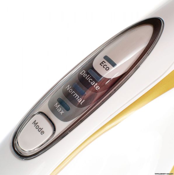

Здравствуйте все! После двух лет эксплуатации появилась проблема с парогенератором Tefal GV9581 E0. Включаем. Идет нагрев. По завершении нагрева нажимаем на утюге кнопку подачи пара. Сработала подача пара. Снова нажимаем кнопку подачи пара. Сработала подача пара. Слышен звук работы насоса. Слышен звук нагревающейся воды. Нажимаем кнопку подачи пара. На базе начинает мигать светодиод отсутствия воды WATER, а на самом утюге - одновременно все 4 светодиода. Ни на какие кнопки больше не реагирует. Отключить парогенератор и тем самым сбросить ошибку можно только обесточив парогенератор. Количество нажатий на кнопку подачи пара приведено условно. Бывает, что ситуация возникает и после первого нажатия кнопки, и после седьмого-десятого... Подскажите, в каком направлении копать? Визуально при вскрытии всё целое и красивое. Буду признателен за service manual или схему парогенератора, а также за дельные советы и особенно - за пошаговое сопровождение процесса возвращения к жизни этого девайса.

Приветствую. Вы решили проблему? Я тоже сейчас копаю такой же парогенератор. Нашел оборванный сигнальный провод в шнуре от утюга к станции. Заодно пропаял термодатчик на бойлере. Плату перекопал, все норм.
Как только аппарат переходит в режим готовности, нажимаю кнопку подачи пара, загорается значок "нет воды" и индикаторы на утюге.

Как и у предыдущих мастеров, виной всему оказалась кнопка управления подачей пара.

ADIL1616 писал(а): Вт апр 07, 2026 15:48:49 Как и у предыдущих мастеров, виной всему оказалась кнопка управления подачей пара.
Именно кнопка, не клапан?
А какого характера была проблема с кнопкой?
