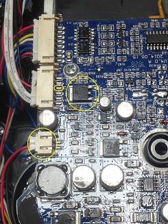

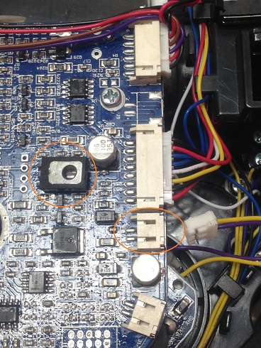

:kill: Всем привет :tea: Недавно пришел в Сервис данный пылесос с проблемой "не крутит правая R щетка"
Состав зверька: (кому если нужно будет может)
IC1 STM32F1203 /проц/;
U4. U6. U14. U16 STC4606 /MOSFET/
U5. U15 74HC02D /логика 2ИЛИ-НЕ/
U19 WTV040-16S-D /голосовой чип/
U12 DS1307Z ОЗУ 56 бит /часы/
U13 LM393 компаратор напряжения
:solder: Диагноз показал: замкнуты контакты внутри двигателя и пробит транзистор Q9 (D882M). Разобрал движок, установил другие контакты, заменил транзистор. Отдал Клиенту. Но, через полмесяца принес снова с тем же диагнозом, решил не заморачиваться и поставил от музыкалки движок (на выдвигание лотка дисков), но :facepalm: при сборке он не пашет. Транзистор живой (справа на фото), цель (!) можно ли соединить с левым движком?
Комментарий к файлу: общий вид
2019_07_30_13_41_IMG_1524.JPG [39.24 KiB]
Комментарий к файлу: левая сторона
2019_07_30_13_41_IMG_1525.JPG [69.55 KiB]
Комментарий к файлу: правая (проблемная)
2019_07_30_13_41_IMG_1526.JPG [130.19 KiB]

Знаю, что старые Irobotы контролировали ток электродвигателей и если ток больше/меньше какого-то коридора движек выключали по подозрению в неисправности.
