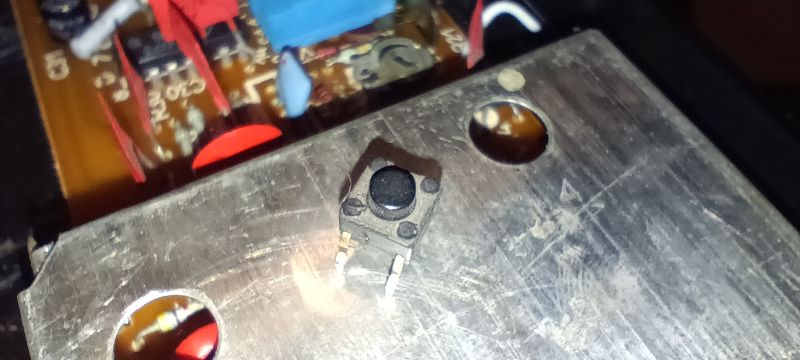

Уж коль скоро есть проблема с плохим контактом кнопок в Верас 225 , есть идея прямо на плате разместить кнопки ( хоть SMD) .
НО ! Я так понимаю что напрямую замыкать контакты нельзя ( ведь резинографитная прижимная часть имеет сопротивление по концам примерно 1.5 - 2 ком, может есть смысл соединять кнопки через резистор ?

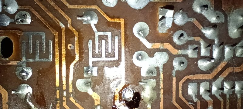

Слева вверху на последнем кадре очень похоже на холодную майку ножка торчит...
