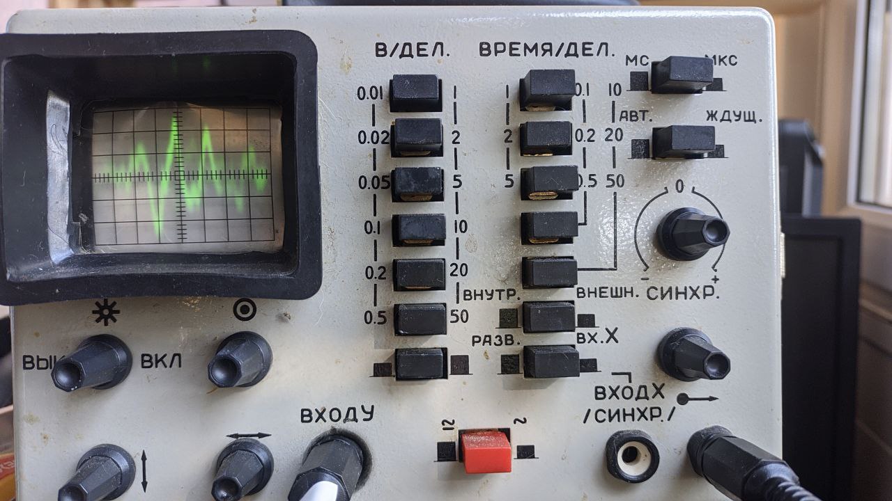

Дабы не плодить ветки, решил задать вопрос здесь. У меня такой же аппарат, неисправность немного иначе проявляется. В левом канале сателлита , после включения, немного шуршит, со временем шуршит больше с прострелом в канал саба. Есть старый ослик, там видна пожеванная синусоида от 100 до 300 гц (частота плавает) на выходе УНЧ. Амплитуда до вольта. Если измерить AC мультиметром, там кажет до 5 вольт переменки. Второй канал - ок.

Надо бы снимок осциллограммы привести и запись звука.
А то по данному описанию можно представить что угодно.
Лично у меня сейчас ассоциация с подыхающим транзистором или аналоговой микросхемой.

Долго ждал хорошего проявления неисправности, она может почти не проявлять себя , потом сильно пошуршать с прострелами в саб...
Это осциллограммы с разъема СN405. Звук записан телефоном, поднесенным вплотную к сателлиту АС. Прострелов в саб пока не было :) но на осциллограмме видно просто уходящий за пределы выброс.

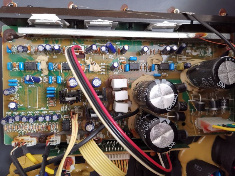

Микросхема, почему-то не та стоит и , в целом, много где внутри следы неаккуратной пайки, хотя я - единственный владелец и внутрь не залезал =)

*Все измерения с отключенными разъемами CN401 , 402, 403, 407.
Комментарий к файлу: Пайка выводов на динамика саба.
неаккуратная пайка.jpg [178.32 KiB]
ic401.jpg [222.49 KiB]

Комментарий к файлу: Нормальный канал, замер на плате.
norm_channel.jpg [158.99 KiB]
Комментарий к файлу: Плохой канал ( левый ).
bad_channel.jpg [155.76 KiB]

В общем, заменил С407 у ic401, часик играет - пока все норм. Либо кондер, либо непропай. Всем спасибо :beer:
