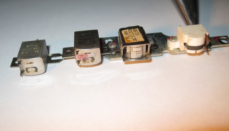

Приветствую уважаемых котов!
Достал из закромов когда-то подаренную мне старую Сигму и попытался ее оживить.
Аппарат не то, что копаный-перекопаный, а паханый-перепаханый. Состояние плачевное.
Несмотря на это, восстановить электронную часть удалось. И тут я добрался до механики.
Проблему видно на фотках. Голова стоит не по центру. Кроме того, слишком глубоко заходит в кассету и зажимает пленку.
Все люфты и регулировки уже выбраны до упора. Есть большие основания считать, что голова неродная.
Вот аналогичный протяг от Сигмы с другой головой, которая стоит по центру.
В связи с этим вопросы:
Есть ли у кого-нибудь под рукой обе головы BRG CK-12 и 3D12N, чтобы сравнить точки крепления относительно центра головы? Они действительно разные?
Возможно ли такое, что было два варианта протяга (точнее, крепежной планки под головы) под разные головы, поскольку Сигма точно шла и с той, и с другой?

Вероятно кто-то воткнул не ту головку, потому выступает вперёд больше положенного. Протяга одна была и головы были взаимозаменяемые.
Но, помнится, что вроде в Сигме протяжка венгерская была, не как в Риге-110, где стояла от Весны, и там головы может были другие по вылету
Добавлено after 1 hour 14 minutes 37 seconds:
Нашлись такие фотки, для примера:
По листу бумаги эти на одном уровне

Типичный заводской брак, сталкивался с таким не раз, либо головка криво приварена к крепёжной пластине, вот нашёл у себя в хламе головка с таким браком, приварена не по центу:
Вот эта головка рядом с такой-же, на фото видно что левая приварена криво, со смещением на пару мм:
Вот эта "кривая" бошка рядом с "Маяковской""
Возможно что криво приварены гайки крепления головки к подвижной плите, на моём фото ниже, в правом верхнем углу видна "маяковская" головка доработанная надфилем для центровки, точно помню что точки крепления головки на подвижной плите ЛПМ были приварены через жопу, со смещением, таким образом ловил центр:
Вот ещё маяковская головка на фото ниже, которая обращенна рабочей поверхностью - разноцветная, слева половинка жёлтого металла, справа половинка белого металла, маркировка выпуска на ней 09.01, я так понимаю что лепили из того что было, возможно даже отбраковка из разных партий:
